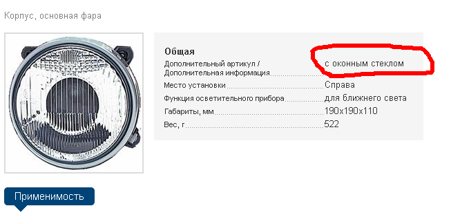

Кстати, по поводу фар:

« Ответ #4 : 19 Августа 2014, 17:03:31 »
Спасибо хоть не с бутылочным :)
