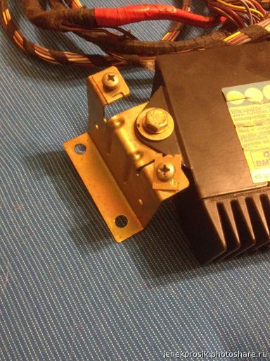

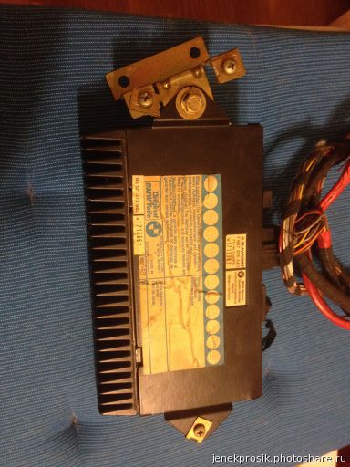

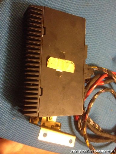

Вот блин, мне теперь тоже нужен усилитель для полного комплекта((
Крепеж новый не заказать, Дим?

усилитель есть, крепежки нет

вот

Rush, продай, а?
Или можешь измерить глубину плеча кронштейна? Расстояние между двумя плоскостями с отверстиями.

Я лучше подарю, чем продам)
