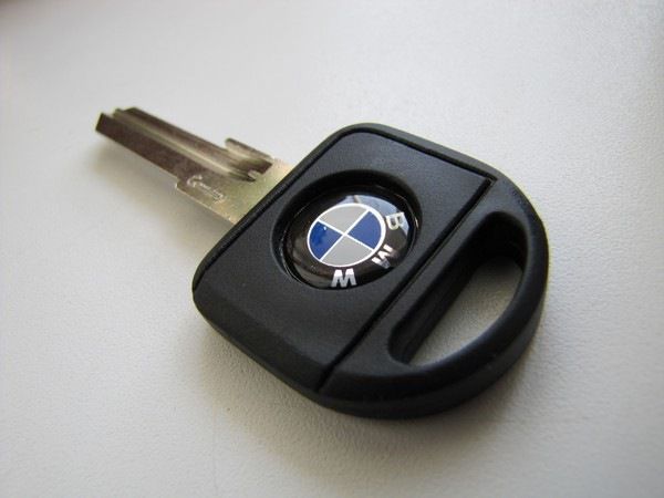

кстати, все забывал спросить. видел ключ с цветным лого. 99% что китай, но вдруг) оригинальные же только черные были?
  • Сообщений: 1611
  • Репутация +30/-207
« Ответ #1366 : 26 Января 2015, 18:28:55 »

« Ответ #1367 : 26 Января 2015, 18:36:28 »
у нас дешевле
BMW   51211900894   основнойLключ BELEUCHTET (ROHLING)   20,78 €
  • Е30 М5 V8, RRS TDV8
  • Сообщений: 1611
« Ответ #1368 : 26 Января 2015, 20:41:46 »
у нас дешевле
при том от одной штуки))
  • Сообщений: 1864
  • Репутация +73/-218
  • Локация: Беларусь, Минск
« Ответ #1369 : 26 Января 2015, 20:42:51 »
угу, возможно по одной покупать
