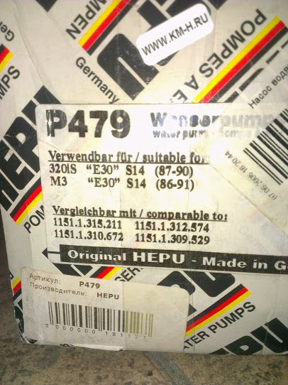

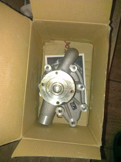

Нашел на авито помпу новую на с14, которую саратовские деятели по ошибке купили несколько лет назад и продавали за треть цены.
Прикупил. Юра, начинаю копить склад ))

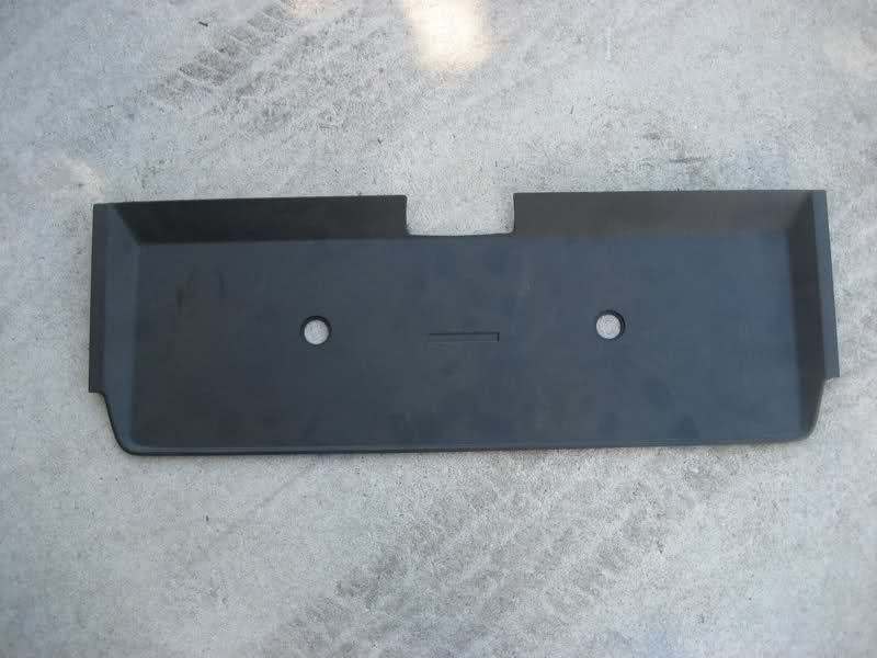

Вроде, тема бесхитростная, но не могу разобраться.
Как эта штука крепится на кузов?
Купил пистоны по каталогу - так у них шляпки проваливаются в эти отверстия, что рамером с двухрублевую монету.
Естественно, интересует, как в оригинале
  • М3 1986
