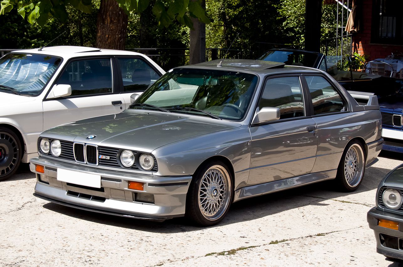

« Ответ #1889 : 21 Марта 2015, 23:35:58 »
not bad.
E30 M3 with BBS RC040 in the front and RC009 in the back:
« Ответ #1890 : 22 Марта 2015, 12:48:42 »
очень аккуратно

Все. Я опять остыл к каткам.
Тем более, широкие катки - это лишний вес и лишнее сопротивление качению.
А мотор и так г**но ))))
Так что будут штатные 15 колеса стоять.
Тем более, я их пер аж из Германии. Зря что ли?
Вот и правильно

Правильное решение. По мне так на е30 что-то больше 16 смотрится излишне гипертрофированным. Собирай оригинал.
