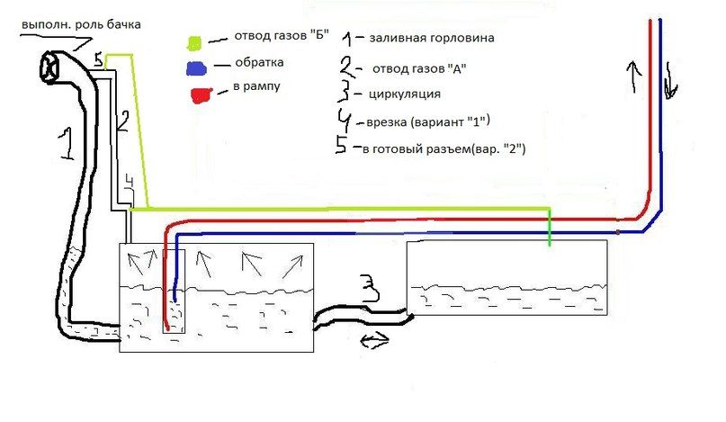

Вот здесь эта тема есть: http://www.drive2.ru/l/549500/ там же ссылка на клуб. От себя добавлю, что решил сделать ее проще: Кстати на Е30, по крайней мере ПП, нет никакого адсорбера спереди, он есть на Е34. На е30 эту роль выполняет бачек в задней правой арке.
