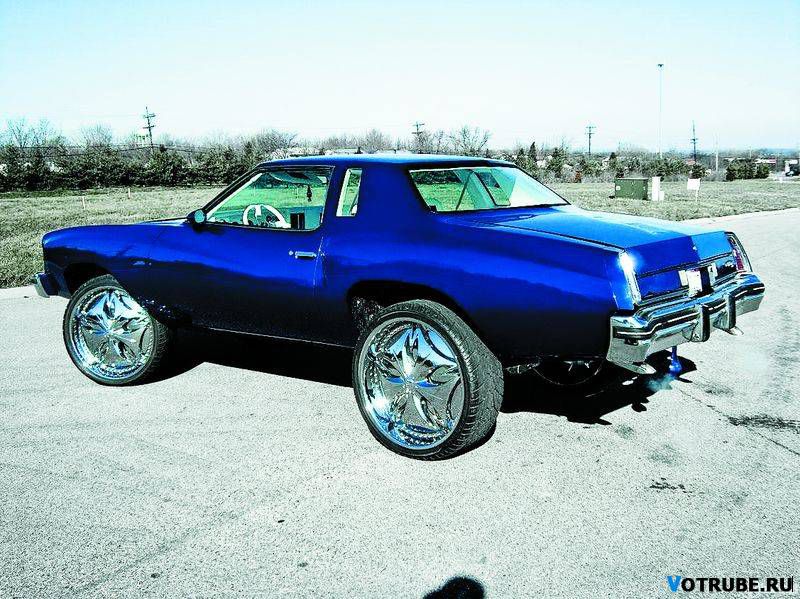

По делу мне сказать нечего, приукрашу ПСТО картинкой:
... большие диски внешнему виду вряд ли повредят.
Саша, негры всего мира с тобой согласны:
