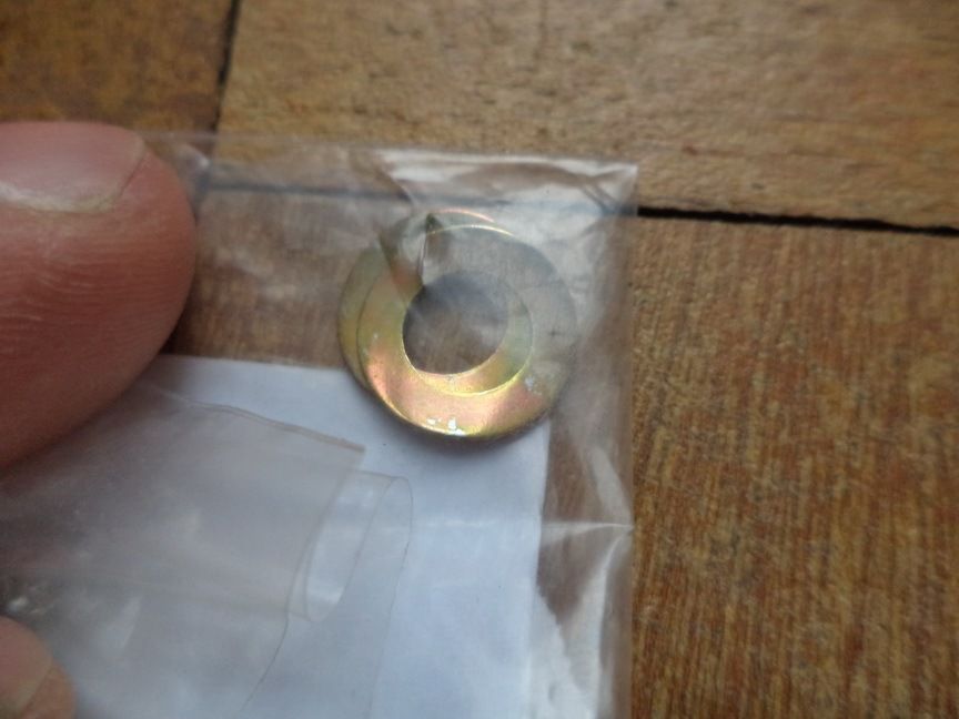

Вопрос следующий:
07 11 9 932 112
07 11 9 932 122
№9 на схеме
Уже не поставляются.
Такие же шайбы идут под гайки на подушки двигателя. На сколько я помню, они вогнутые, когда новые.
В чем смысл этой формы?
Можно ли использовать обычные плоские шайбы подходящего размера вместо этих "вогнутых" ?

Смысл такой формы шайбы - подпружинить гайку или болт чтоб она не отвернулась. Обычные поставь и на резьбу болта фиксатора резьбового нанеси немного, думаю будет норм. На моторах М10, М20 шайб под болтами нет, болты размером М10,  ???

Предлагаю такие варианты - поставить как написал Serg878 обычные шайбы и на резьбовой клей, поставить на резьбовой клей вообще без шайб, как это сделано на М20, либо поехать в магаз автомобильного крепежа и подобрать пружинистую шайбу нужных размеров - наверняка что-то должно быть. Это далеко не уникальная всё таки вещь. В БМВ встречаются гораздо более уникальные элементы крепежа.

http://vikmetiz.ru/category/din-137a-shajba-pruzhinnaja-izognutaja/
Шайба пружинная изогнутая DIN 137А
Не самый ходовой крепеж, конечно, но в крепежных магазинах можно поискать.
Как будет себя вести резьбовой герметик внутри двигателя? Там горячо, маслянисто, вибрирует. Или есть конкретный опыт применения именно на шатунах?
