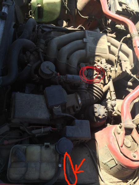

Насчет исчезновения антифриза.
Кратко: Вангую дырявую прокладку ГБЦ и сброс антифриза через этот маленький шланг...
Подробно: В системе м20в20 на мотроне - на расширительном бачке есть шланг, который, как я когда то лично увидел, предназначен для сброса излишков антифриза "на улицу". То есть, уровень поднялся - и через этот шланг вытек. Выведен он в левую переднюю колесную арку(должен быть выведен).
Вот на фото, обвел его:
Возможно, фриз уходит как раз здесь, скорее всего во время движения и поскольку должен выливаться за колесом, прямо на землю - найти следы утечки(хотя это не утечка, а задуманная функция) не удается?
Почему я так думаю? объясню:
Я совсем немного(по моим скромным меркам :) ) шарю в ремонте мотора и с этим столкнулся на своем ситроене. У меня в итоге оказалось прогорела прокладка ГБЦ и картерные газы попадали в систему охлаждения, частично завоздушивая её. Но самое главное, при перегазовке, в бачке расш. бурлило и если снять крышку - мог быть фонтан.
Вот я и подумал - возможно у тебя такая же беда? прогоревшая прокладка ГБЦ, поведенная башка - что угодно, дырка, через которую карт. газы создают избыточное давление в системе охл. и антифриз прет на свободу через этот шланг?
Да простится мне словоблудие, есть за мной такой грешок  :-[
Итог:
