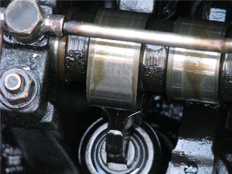

Говорят М40 часто болеет распредвалом
этот живой ??

скорее да, чем нет. А вообще по фотке такое не понять.
ногтем если не чувствуешь ничего - жив.

кулачки вроде довольно неплохие. Только вот какая их сторона сфоткана - набегающая или сбегающая. Если набегающая - очень неплохо. Если сбегающая - непонятно.

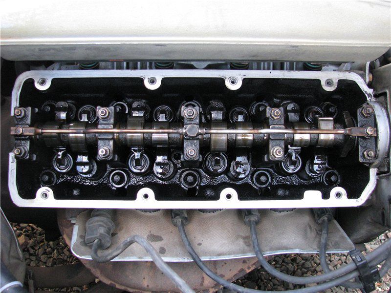

судя по второй фотке - набегающая (поправил))
на бугеле цифра 3 перевернута

ногтиком пошкрябай по вершине кулочка, там где блестит и не блестит. если ногтик не цепляется сильно, то все огонь))

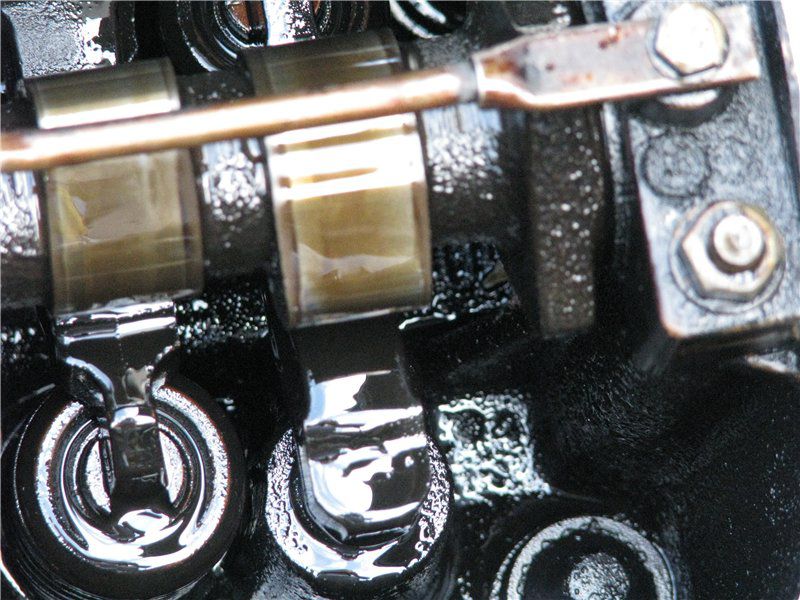

« Ответ #8 : 11 Августа 2014, 22:50:15 »
вот износ)

На последней фотке весь комплект на выброс.

« Ответ #10 : 12 Августа 2014, 12:20:11 »
вот износ)
фигасе) при этом он неплохо ездил :)

« Ответ #11 : 13 Августа 2014, 21:28:32 »
как ездил не знаю...=) но все в помойке оказалось мигом))

А ещё может быть гнутый если башку перегревали или могли наварку делать на тех местах, где он в постели лежит...
Целостность кулачков ещё ни о чём не говорит - 100% определить можно только сняв и обмерив...
Ракушки на кулачке на последней фотке могут говорить о том, что кулачок наваривали... А если наваривали и криво обточили могут сбиться фазы ГРМ...
Мне почему-то кажется, что это просто масляное голодание. Ну то-есть проблема та же, что и ты описываешь - последствия локальных перегревов. Но я думаю это не от сварки, а от того, что ГРМ без масла работал.

« Ответ #15 : 05 Ноября 2014, 13:26:51 »
Или просто этот распредвал - говно. У меня новые рокеры autowelt такие были через 20к пробега.
