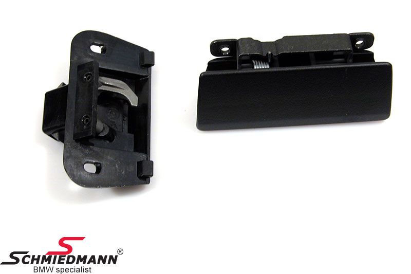

Заказывал кто такую деталь "51 16 1 848 873"? Судя по каталогу, а там написано комплект, это ручка без ключа с замком. Так ли это? И есть сторонние производители данной детали?

Я заказывал BMW 51161946513 и BMW 51 16 1 849 472. Это под замок. Аналоги есть Vaico.

1 848 873 - это вот такое:
Обычно ломается только внутренняя часть, она продается отдельно гораздо дешевле.
Точнее, раньше продавалась, теперь - не знаю.

внутренняя часть: 51 16 1 955 759
но у меня ломалась внешняя часть с ручкой, за которую дергаешь. ломалась ножка, на которой одета пружинка.

Я, помнится, чинил эту ручку, причем подручными средствами - то ли болтом, то ли гвоздем загнутым. Поломка ручки менее трагична, чем механизма - бардачок можно открыть с гораздо меньшими страданиями :)

Дак и я чинил, раза два. Потом надоело и купил новую внешнюю ручку.
