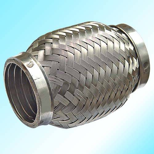

Всем привет! Двига M20B20. Прогорела гофра, которая стоит на штанине выпускного коллектора. Подскажите партномер детали (искал, но не нашел), или возможно ли заменить на какую-нибудь другого типа?

Такая чтоль?  11 76 1 716 743

Ага, оно, но только я думал гофра отдельно буит :(

это не гофра, а кота_лизатор ))))
пламегасители вваривают вместо него. ну или менять тракт на обычный безкатовый.

гофра отдельно покупается в магазине по размерам, или ищешь каталог BOSAL и там выбираешь и заказываешь в гыгзисте каком-нить
себе неоднократно переваривал, когда такой выпуск стоял
а вообще поговаривают, что и на "обычный" безкатовый выпуск её тоже имеет смысл  ставить, типа штаны дольше живут ))
и эта, новая может быть какой угодно длины, не обязательно искать 5см =))
Вооот! То что надо, спасибо!)
Гофра дешевле)
