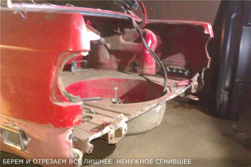

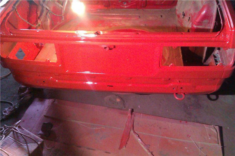

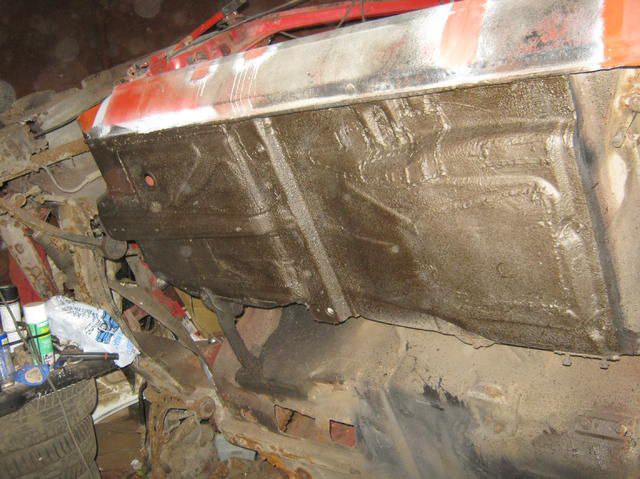

Ну и заключительные вести с полей . Дело в том что работы по кузову в этом году производиться не будут и машина отправиться на зимовку в другой гараж (там нет света)... За зиму буду потихоньку морочится с задней и передней подвесками по мере того как время будет позволять мне это делать ... и т. д . да и кой какие запчастюльки надобно докупить.  Из последнего .. заменена панель задка в сборе на новую. Все элементы подвергавшиеся варке были в 2 слоя загрунтованы в последний слой перекрыт Novol (ом), и так как грунт оставшийся на долгое время неокрашенным теряет свои антикор. свойства поверх все это перекрыто краской красного цвета (номер121) в который по предварительной задумке после окончания сварочных работ будет окрашиваться весь кузов.
пара фот (прошу прощенья за качество)
ДО
http://
И ПОСЛЕ
http://
Резюмируя что я могу сказать ..... Кузовные работы выполнены ровно наполовину ..... Было ли это трудно .... да нет , пожалуй , это было даже вполне приятно , ибо лучший отдых - это работа приносящая удовлетворение, данная работа мне вполне знакома , поэтому "делай, делай и делай"  ... По времени - совсем не много ., примерно 2 недели с копейками... то есть как я и писал выше на восстановления кузова Е30 ПОЛНОСТЬЮ мне чиистого времени надо 1.5 месяца , если работать по 8 часов и не @бланить.
Всем добра  ) !

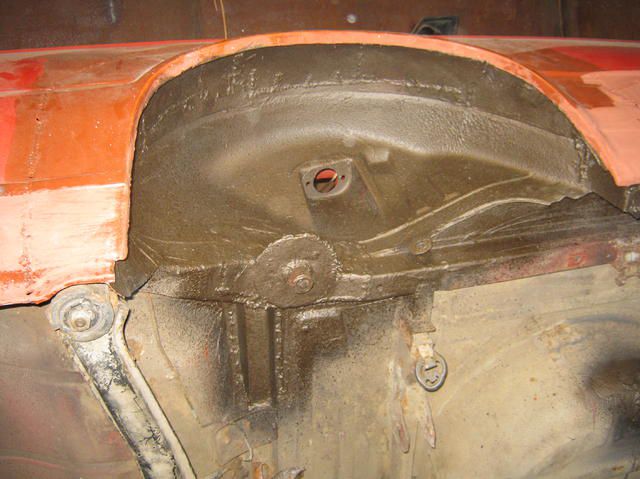

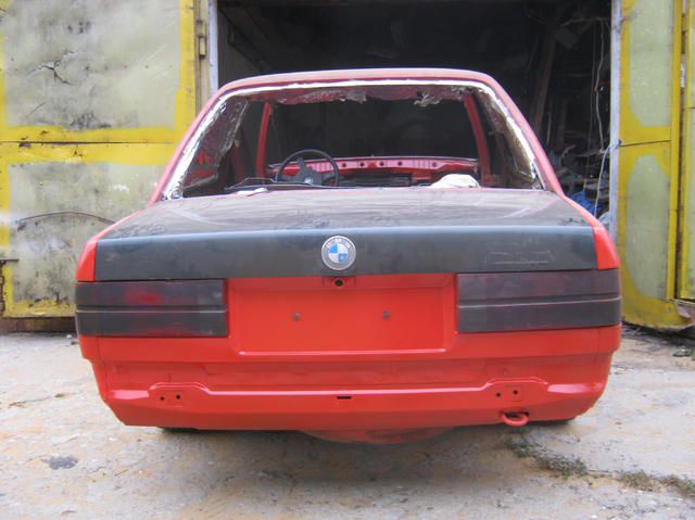

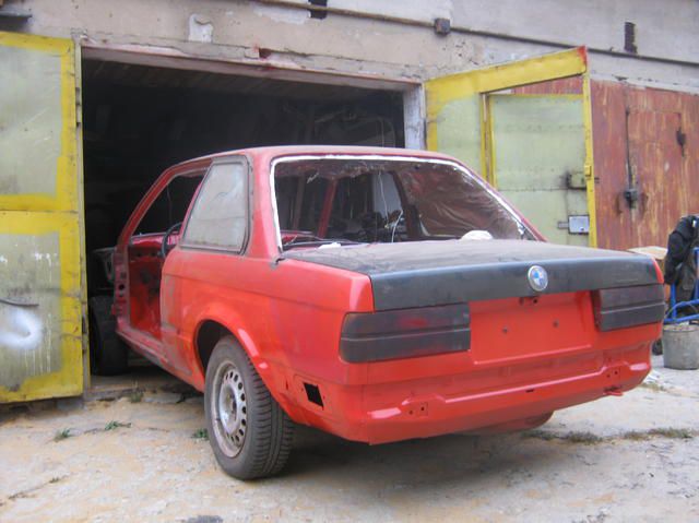

« Ответ #36 : 22 Сентября 2014, 10:49:44 »
Проантикорил свареную сторону и арку, перегнал машину в другой гараж .... И о чудо несколько дней назад там дали свет ( после почти двухгодичного перерыва)))))))))),  ;) ;), так что скорее всего будет возможность в осенне- зимний период что то да поделывать ......

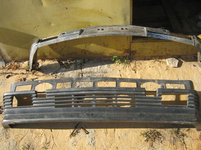

Ну и вчера прикупил обновки , мне несказанно повезло это все дело приобрести , тем более ЦЕНА - ПОДАРОК
1. Спойлер переднего бампера BBS оригинал , требует небольшого ремонта , но в целом состояние очень хорошее.
2. Бампер передний ПП (хром неплохой)
Ну и фото в новом гараже "на свету"
Было
СТало
« Последнее редактирование: 22 Сентября 2014, 10:53:15 от Евгений Зингер
