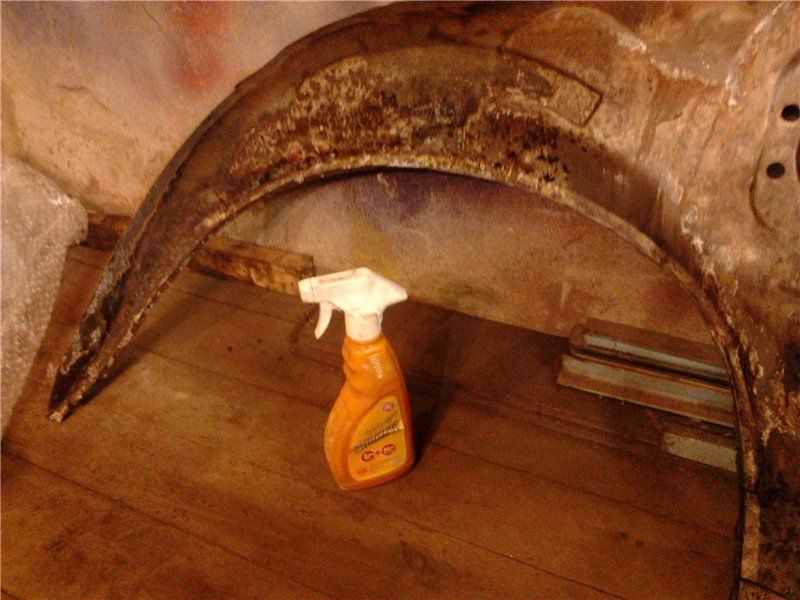

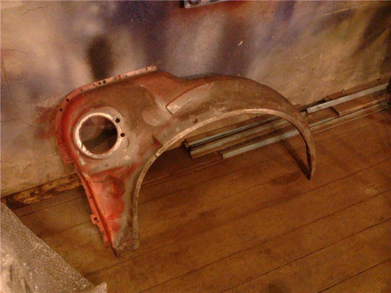

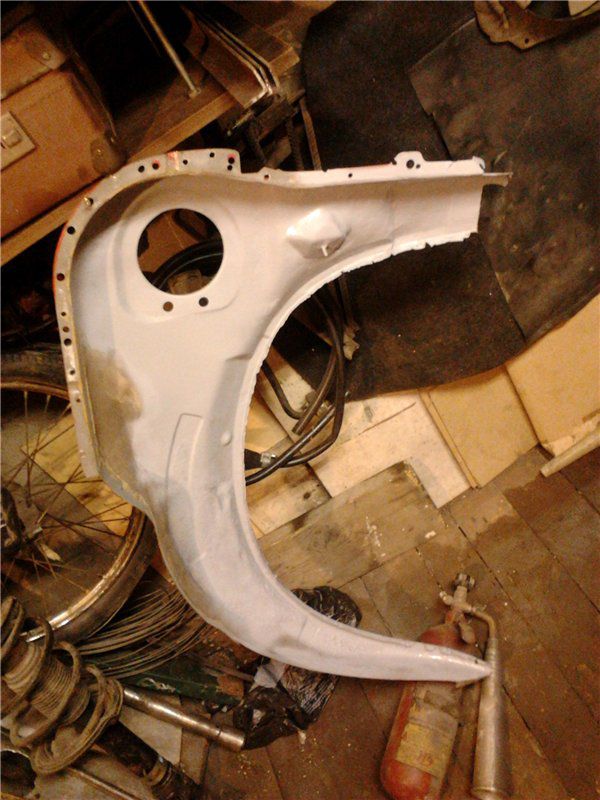

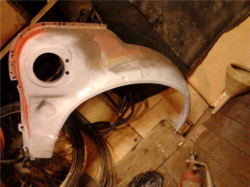

Эх . давненько не писал ))).  Вероятно все подумали сдох проект , ан нет, дело идет медленно, но верно. Проведено много подготовительных работ. Естественно не все я фотографировал.  По случаю у STRANNIKа (спасибо ему огромное), приобрел как то несколько месяцев назад арочку правую , так как я понял что воссоздать правую арочку с "0" , как я сделал с левой не хочеццо, вот руки дошли с ней поработать )

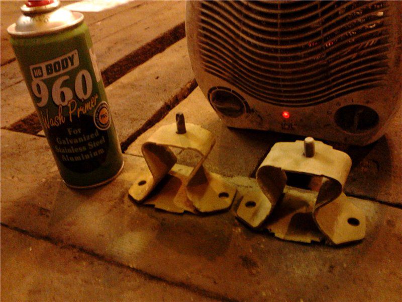

Сначала цинкарь, потом его нейтрализовать  :D ;D, затем грунт 960 праймер от боди , ну для закрепления финиш грунтом novol,
Ну и как бы заодно покрасил недавно обретенные кронштейны переднего бампера

этот подкрылок был у меня когда-то) я его в свою очередь с крылом покупал)) с крылом страннику и продал)

нельзя пользовать продукты фирмыбоди, если делаешь для себя. ну акромя только антикора мастичного
Ха, то есть моя арка ещё и обладает своей ИСТОРИЕЙ }))))
Ну да , это ясен пень, да только когда такой грунт идет под краску для кронштейнов
бампера , и на внутреннюю арку, при условии что большая часть моей грунтовки сгорит при приваривании по месту , я не запариваюсь . Тем более я где то уже писал что большая часть расходников подобного рода  у меня халявного и полухалявного происхождения, ну то есть я это не покупал ))).

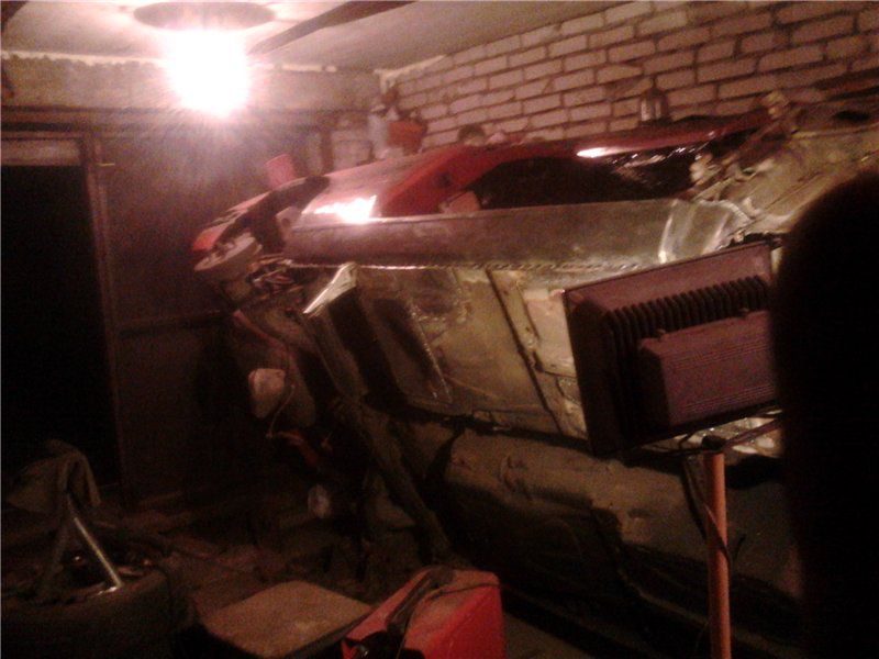

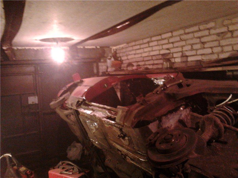

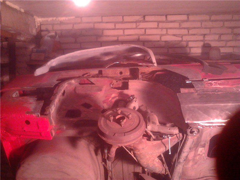

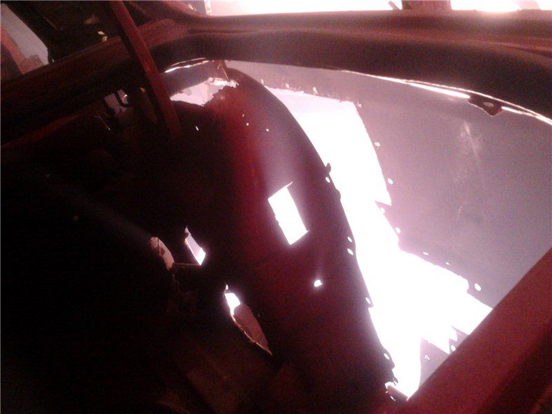

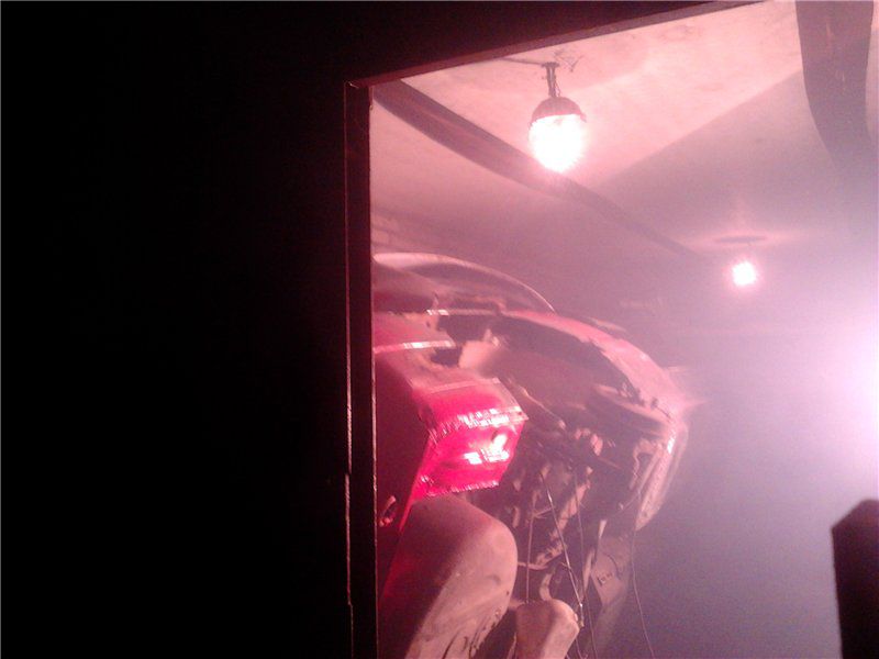

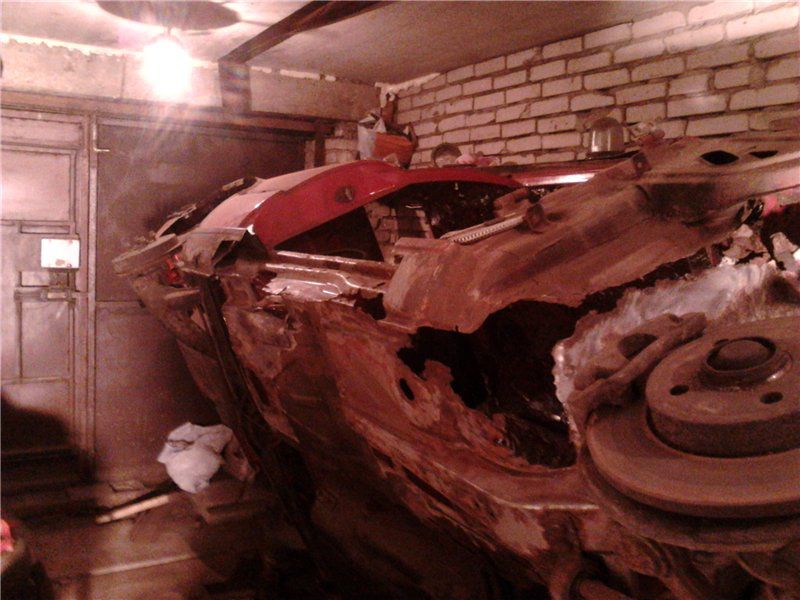

/go.php?l=aHR0cDovLw==Давненько не писал. Не было времени особо, варил Е30 одному клиенту, но работа закончена, и пока есть пара свободных дней занимаюсь своей . И так Фото  до и после

 .Что бы было понятно,  пол, порог и арка по правой стороне. Левая сторона была сделана летом прошлого года .
Ну и на последовательно epic photo  ;D :DD немного дыма ))) треша и угара )

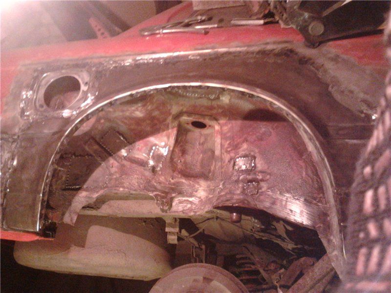

« Ответ #67 : 21 Сентября 2015, 19:39:53 »
Закончил сегодня заднюю правую арку. Внутренняя и наружная части + место вокруг клапана вентиляции.
