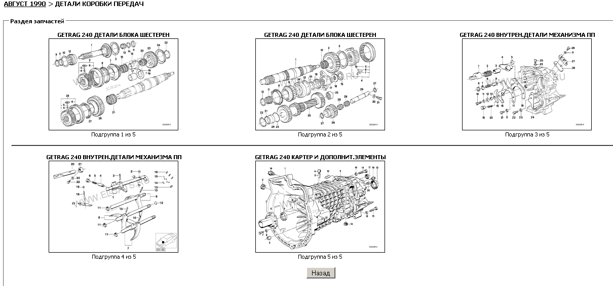

« Ответ #11 : 22 Сентября 2014, 11:18:36 »
Коробка с донорской машины?
В любом случае, я бы вбил в elcats vin автомобиля, с которого эта коробка и далее, в разделе "МКПП - детали коробки передач" посмотрел бы нужные номера. Я так делал, у меня все четко совпадало. Вот так выглядит картинка для моей машины:
Цены тебя не порадуют. Подшипник первичного вала - в районе 3000 руб, остальные подшипники приемлимо стоят.
