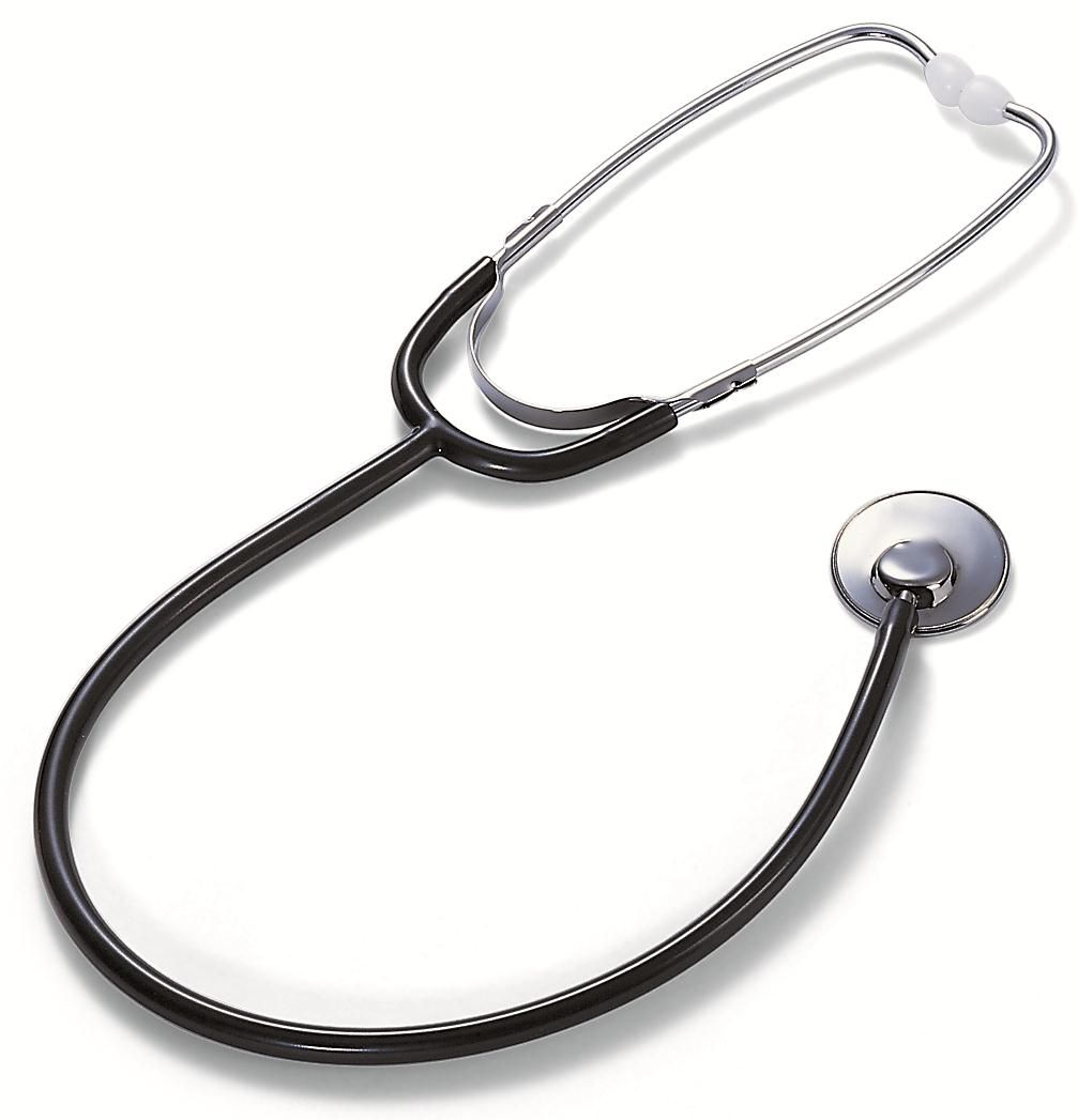

А вообще, рекомендую - фонендоскоп:
Продается в "медтехнике", может найтись и в аптеке. Выдергиваем круглую блямбу, вместо нее втыкаем трубочку (необязательно, для удобства), втыкаем хрень в уши (плотно), суем трубочку в разные части двигателя, ищем источник звона. При направлении трубочки на источник звук будет четче выделяться на фоне остальных, при приближении - усиливаться.
Трубочку лучше вставлять пластиковую (пустой стержень от гелевой ручки), потому что при попадании под ремень пластиковая просто улетит, а металлическая может устроить разрушения. Береги пальцы - можно увлечься и незаметно сунуть их под ремень - тогда яркие впечатления, гипс и долгие воспоминания обеспечены!
