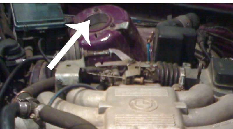

джетроник, а крышка р-мера может быть просто меняна.... я как-то свою потерял... поставил от мотроника... было на 2,0....отак
BMW_3xx_i
« Ответ #27 : 25 Декабря 2007, 14:43:27 »
господи.... а что ж у тя с пружинами, что такие проставки поставили?
Format_C_eft
« Ответ #28 : 25 Декабря 2007, 14:45:44 »
А можно по подробнее о пружинах, какие таки проставки? (я пока лузер в BMW)
вот эти
это реально дохрена... тоесть если онау тебя нормально стоит то пружин считай что нет...
Format_C_eft
« Ответ #35 : 25 Декабря 2007, 15:01:24 »
вот эти
Яфно, что сделать нада, что бы все было хорошо?
BMW_3xx_i
« Ответ #36 : 25 Декабря 2007, 15:13:58 »
поменять пружины на нормальные, ты пойми что если такие подставки, то пружины севшие, тоесть на плохой дороге будет складываться полностью, это ведёт за собой динамический удар по стаканам, тоесть их сведёт довольно быстро и порвёт нахрен (я описываю наихудший вариант....)
« Ответ #37 : 25 Декабря 2007, 15:18:44 »
поменять пружины на нормальные.......
+скорее всего верхние опоры, + аморты, + прочие резинки..... короче в штуку уложишся.
