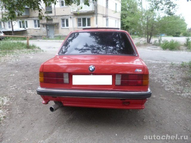

Начну пожалуй с того что машина покупалась 2 года назад. И т.к. это был мой первый автомобиль и по своей глупости и неопытности я поехал смотреть его один... Беглым взглядом не увидел никаких косяков ибо было всю заделано и замазано мантажной пеной и антикором... Она была свеже выкрашена и вылизана. После её покупку понеслась череда событий а вместе с ними и количество денег на все стало возрастать.

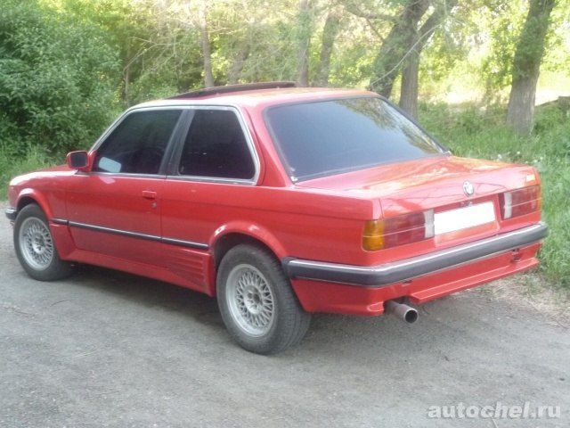

Вот такой она была когда я её купил.

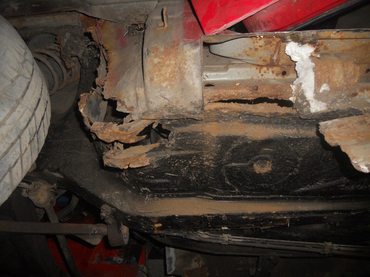

Потом я начал её разбирать после того как на следующий день в саду в узком переулке я уехал жопой в дерево... Печали моей не было предела... И даже моя девушка не могла меня успокоить  :(

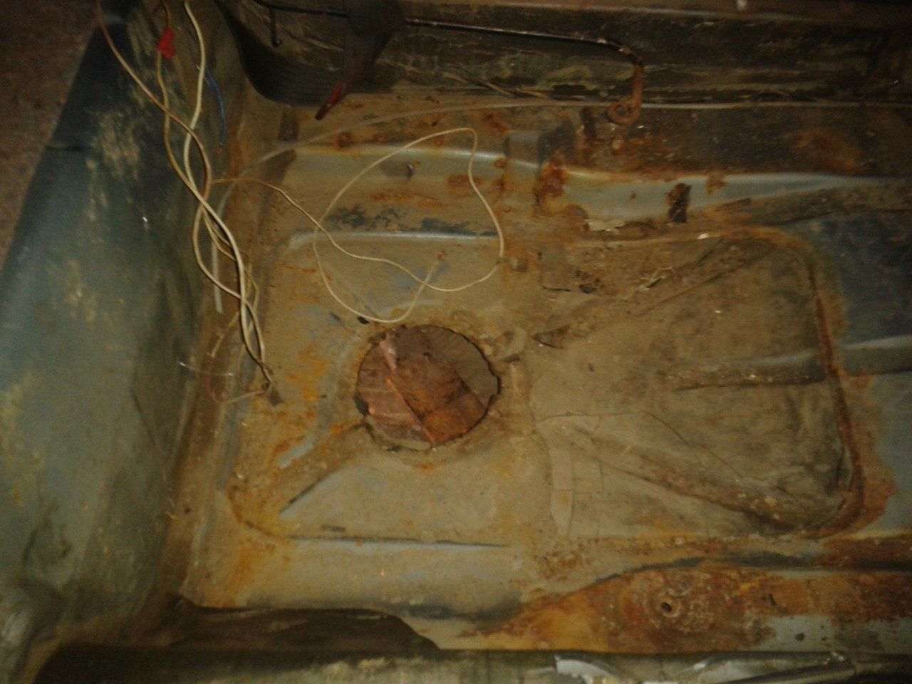

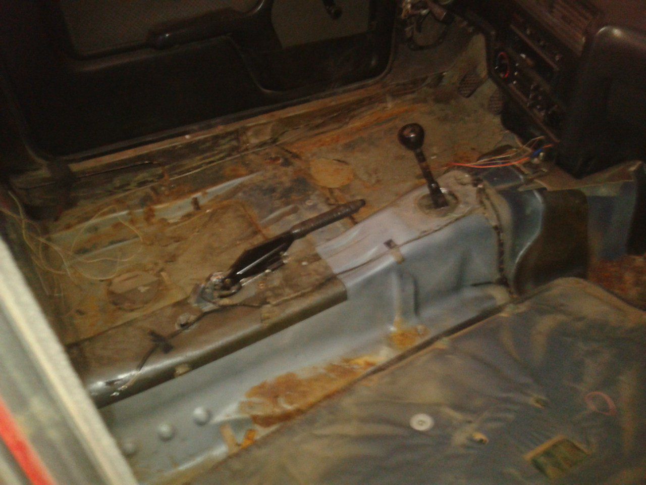

Сняв ковер я понял во что ввязался... и не стал отказываться от того что бы эта машина жила. (А вообще, мне просто очень грустно с ней расставаться.. Я чувствую себя предателем.)

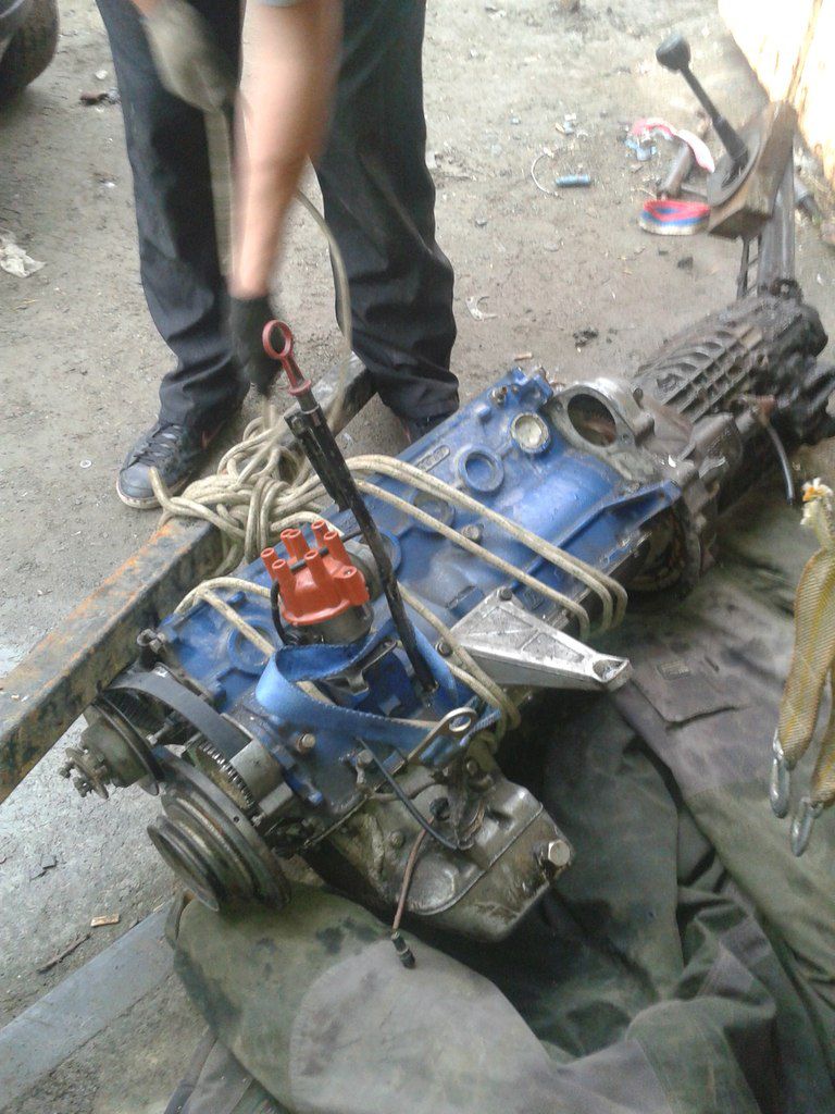

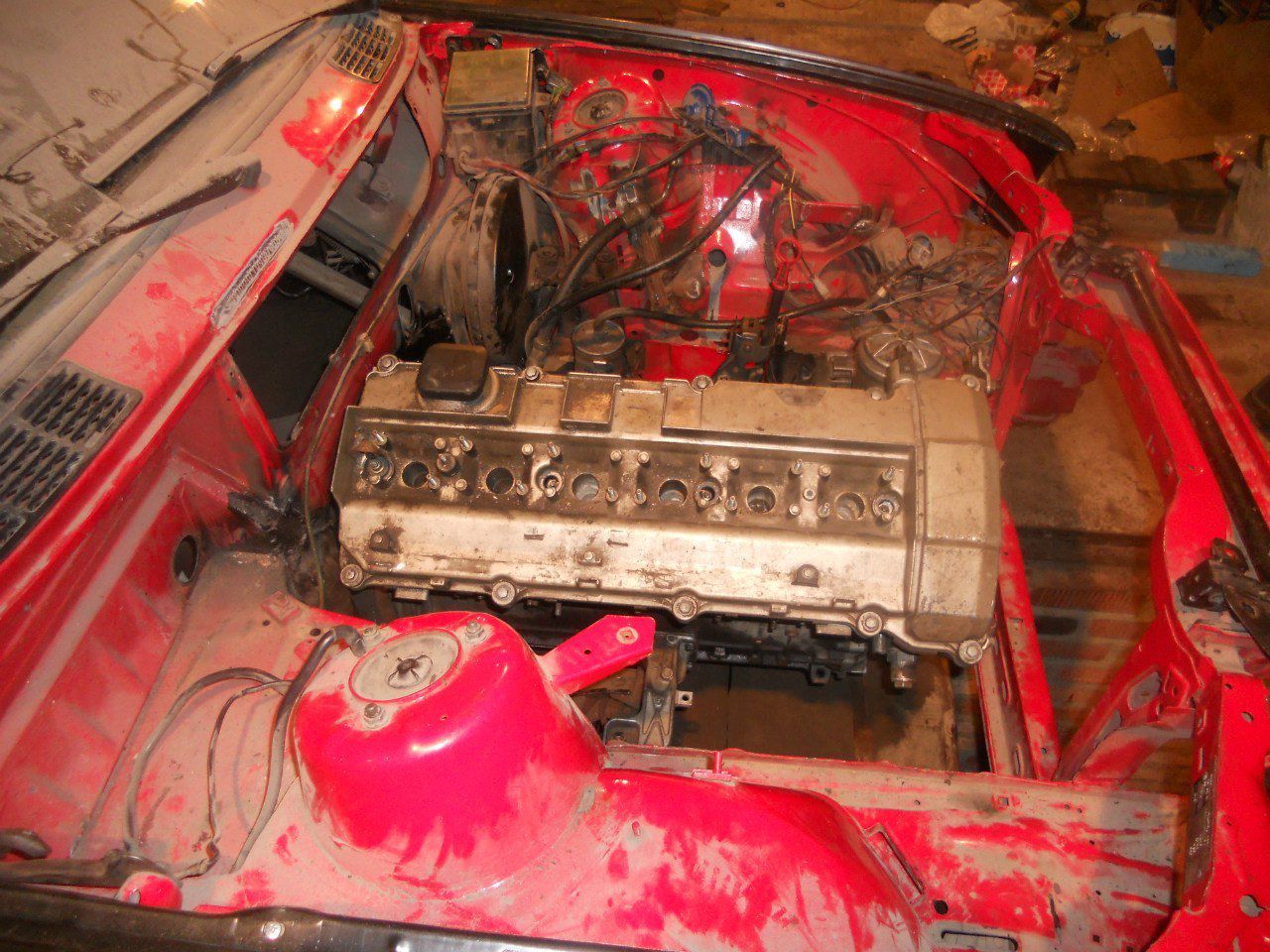

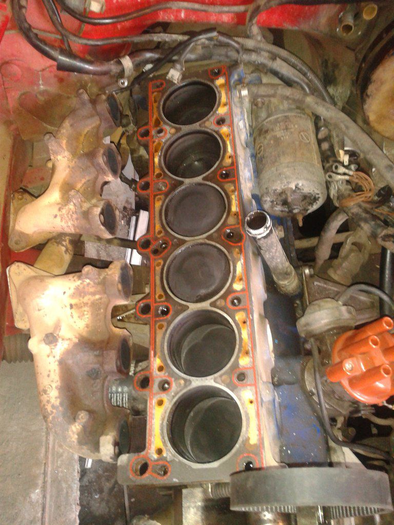

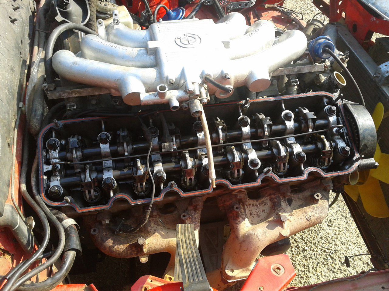

Потом дошли руки и до мотора. Не смотря на то что он был довольно таки живой и из за того что буксовало сцепление, было решено просто купить м50 и поставить его в замен м20... Сейчас я очень, ооочень сожалею о своем решение.

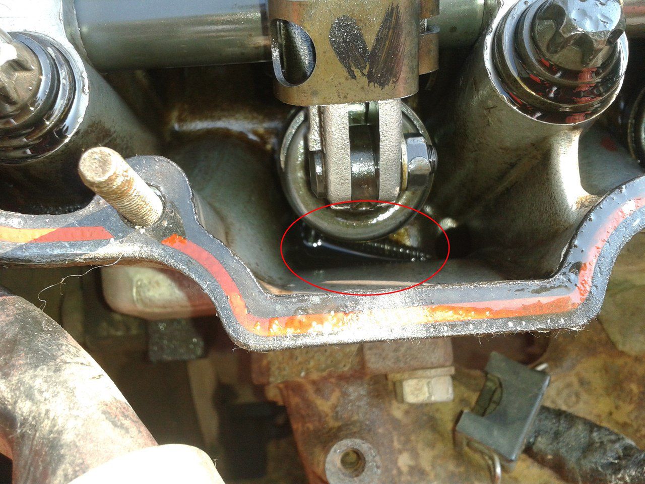

Сняв клапанную крышку мы откровенно сказать по ржали... И хорошенько вспомнили бывшего хозяина благородным матом. Найдя в ГБЦ, вы не поверите! Саморез!

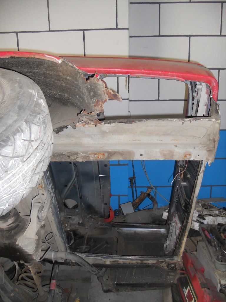

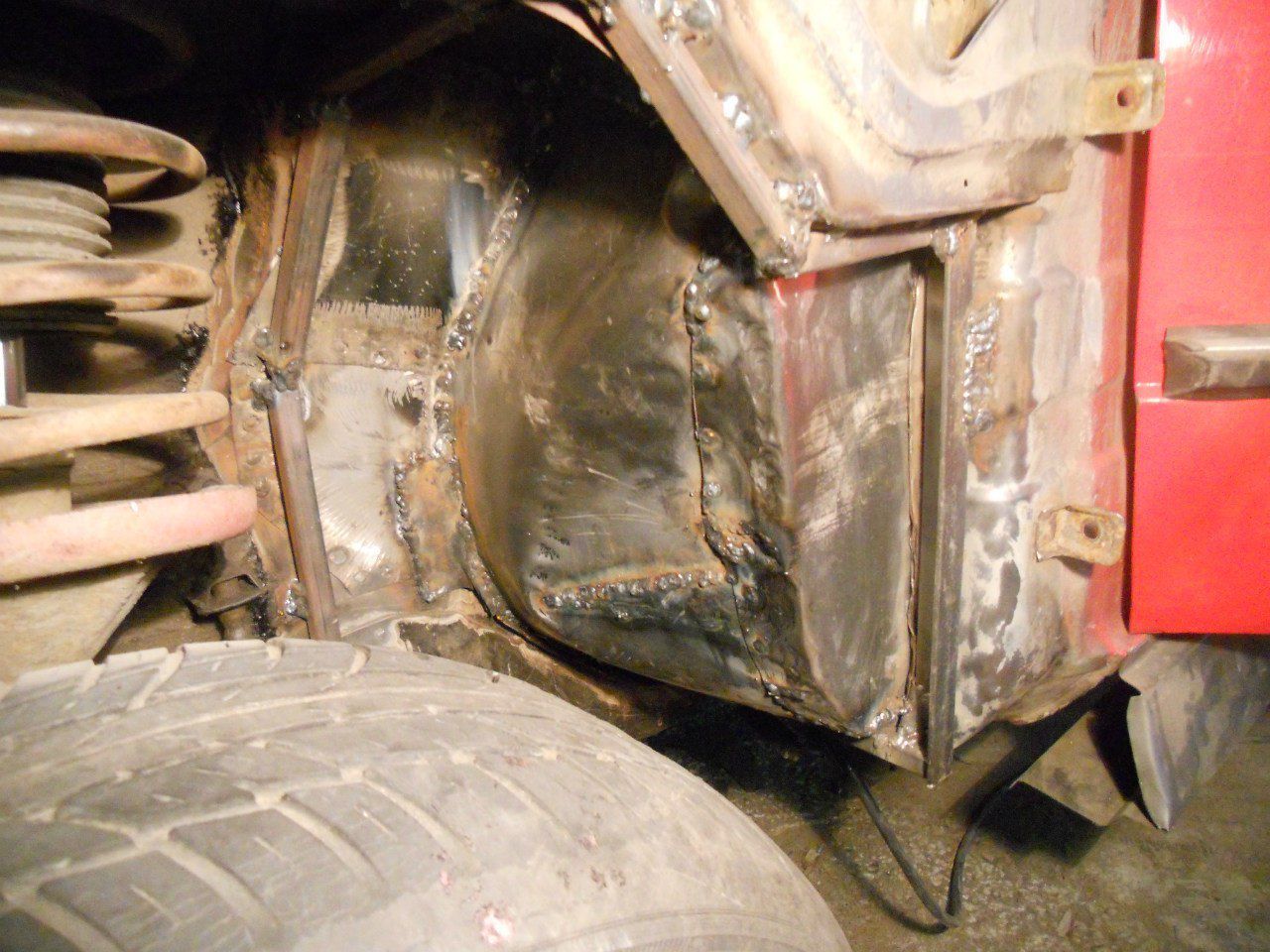

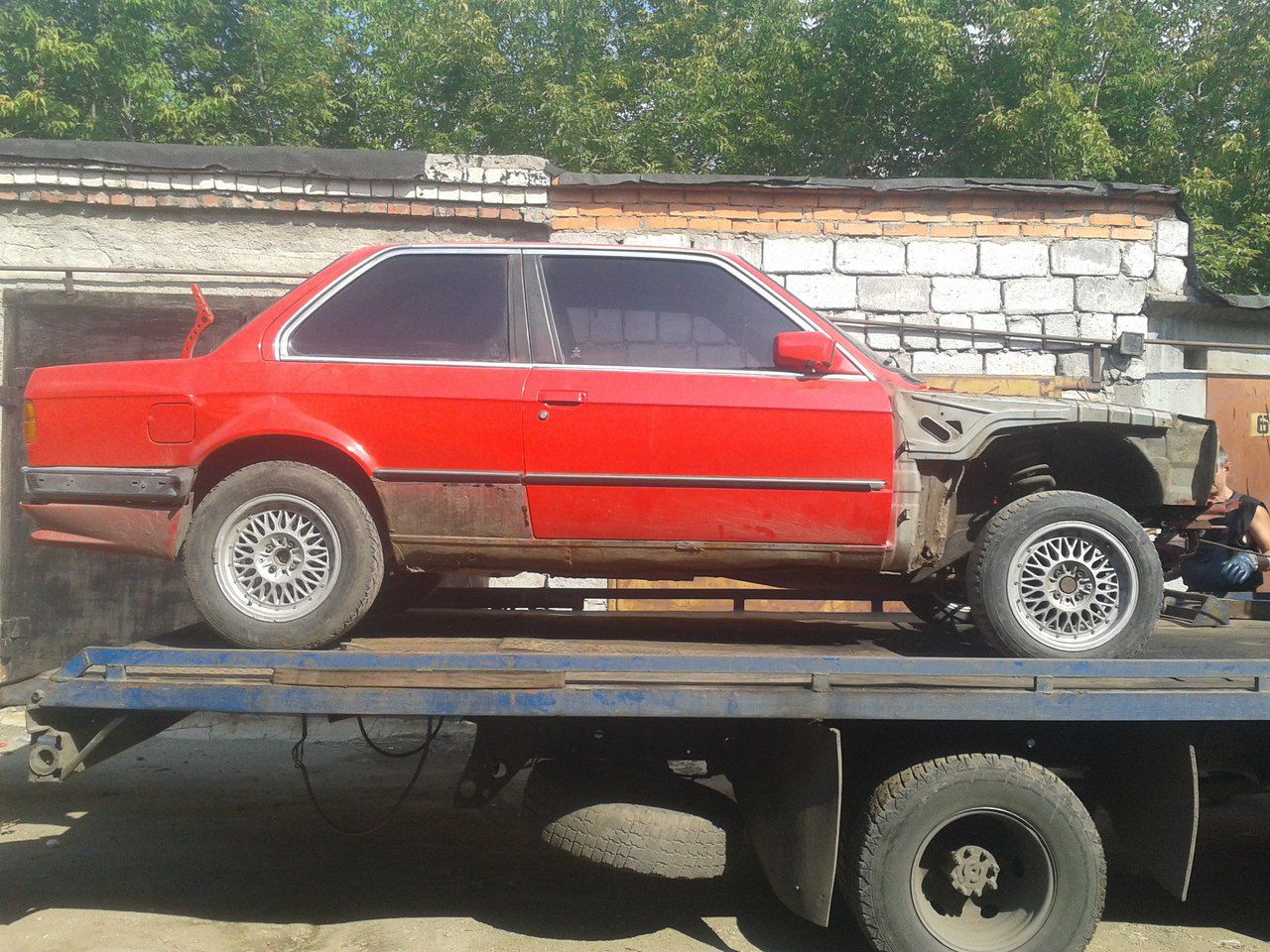

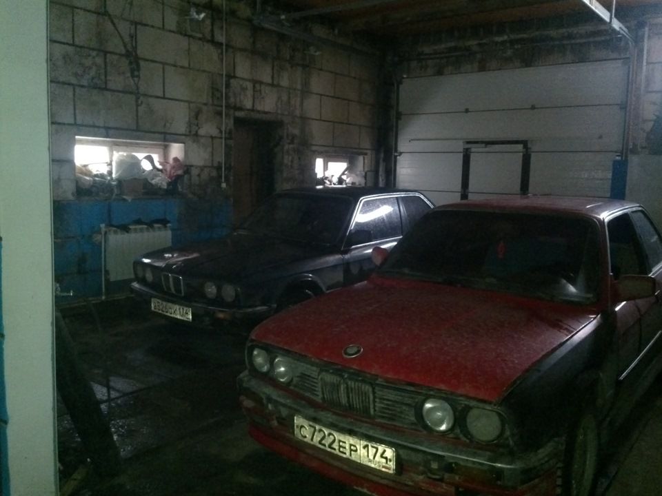

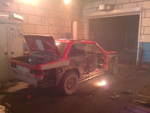

Затем машина уехала на ремонт кузова в один из сервисов Челябинска и попала в руки к Федору!

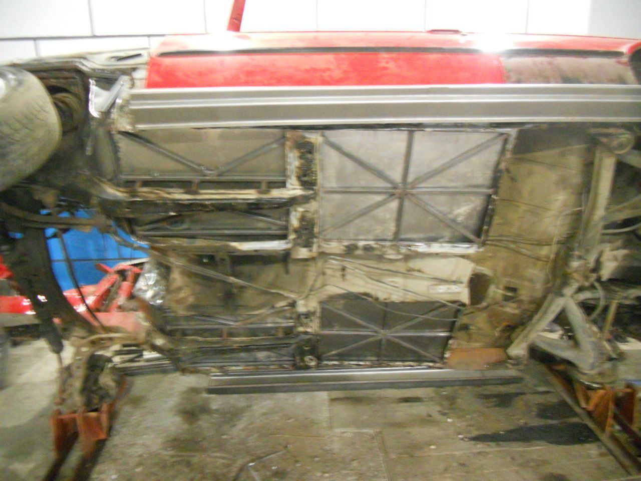

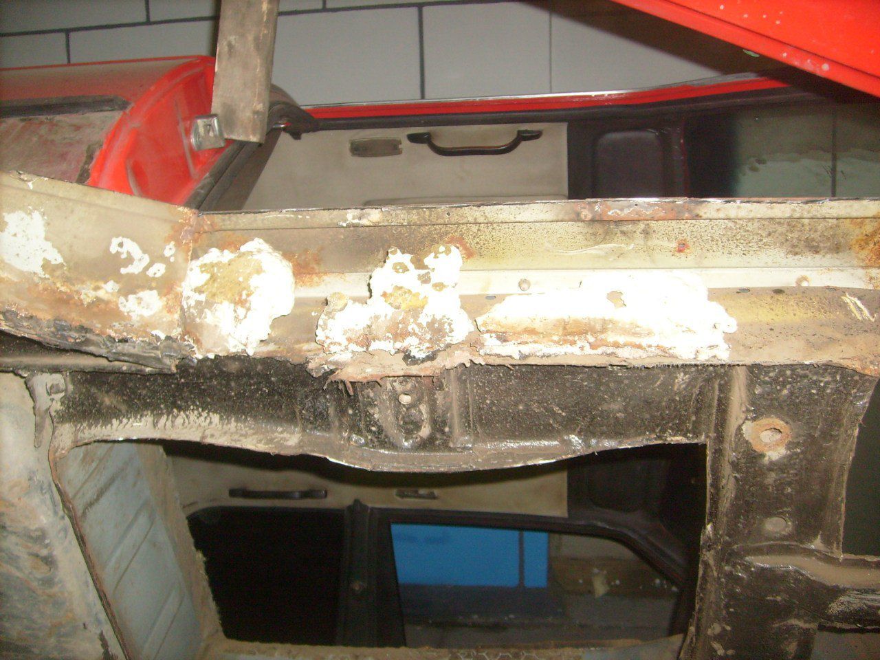

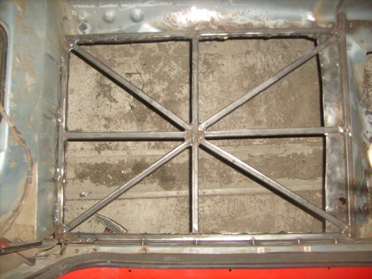

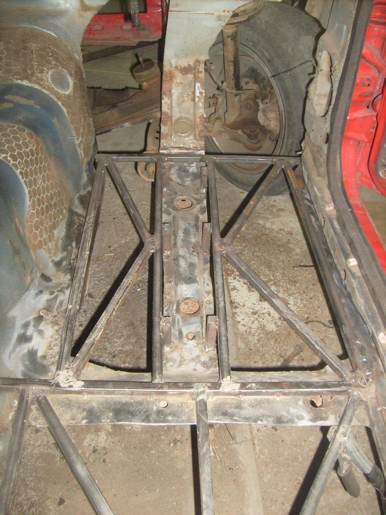

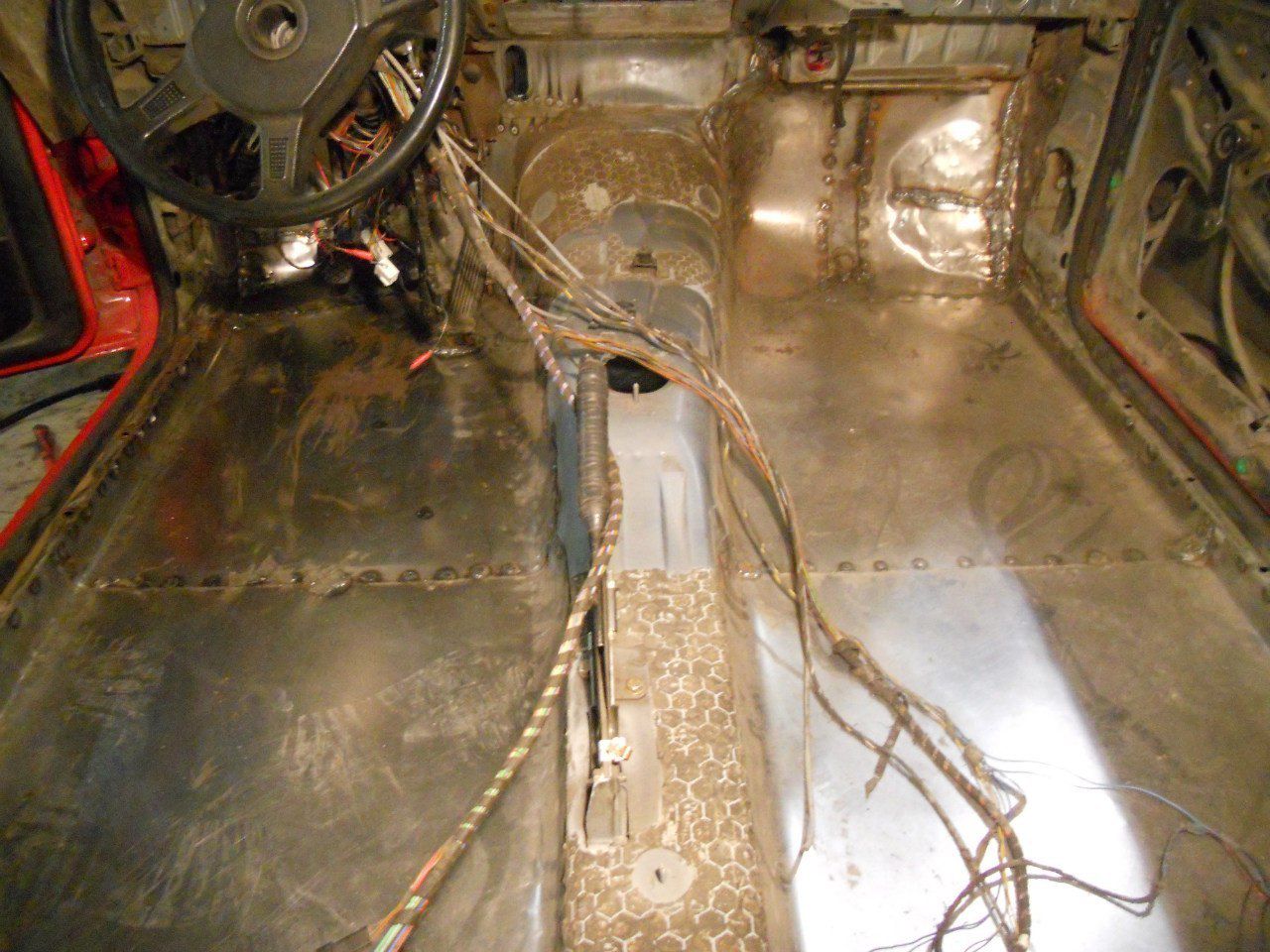

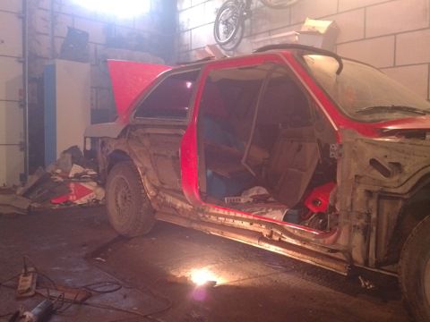

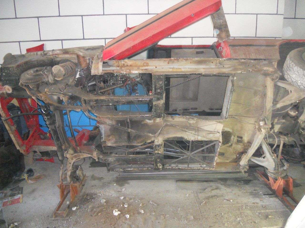

Посмотрев на всю эту порнографию мы решили что спасать там уже нечего а именно пол. И сделали немного по другому.

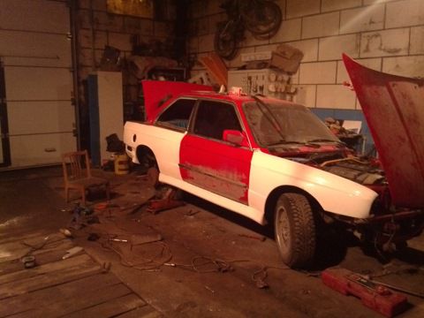

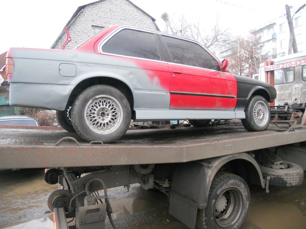

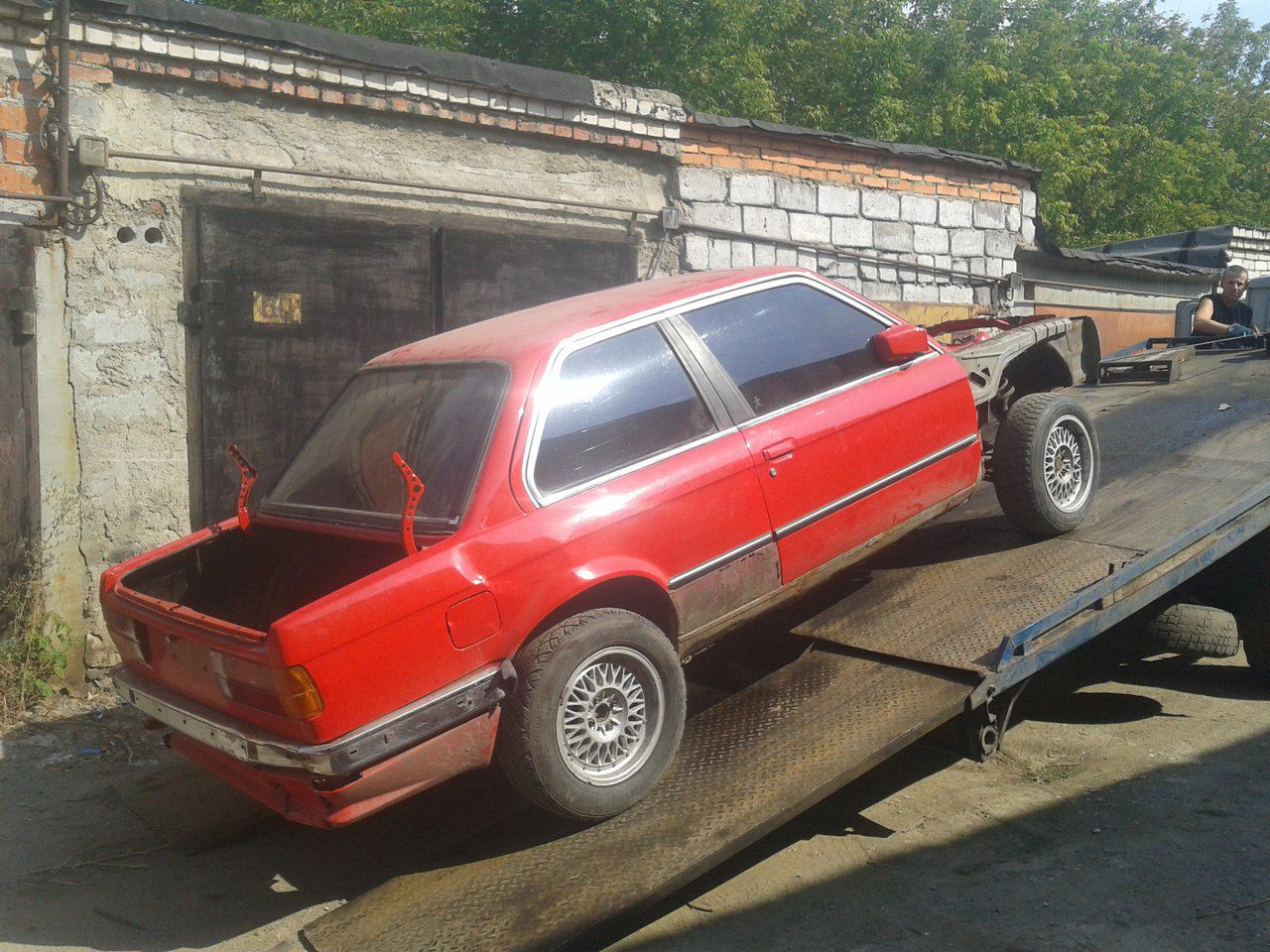

Такой она уехала.
А вернулась вот такой.

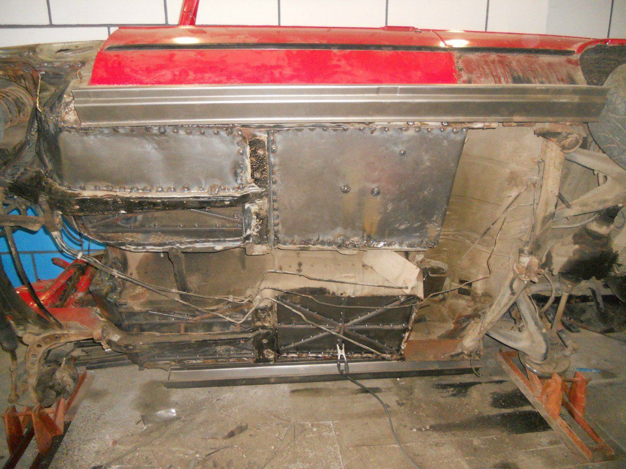

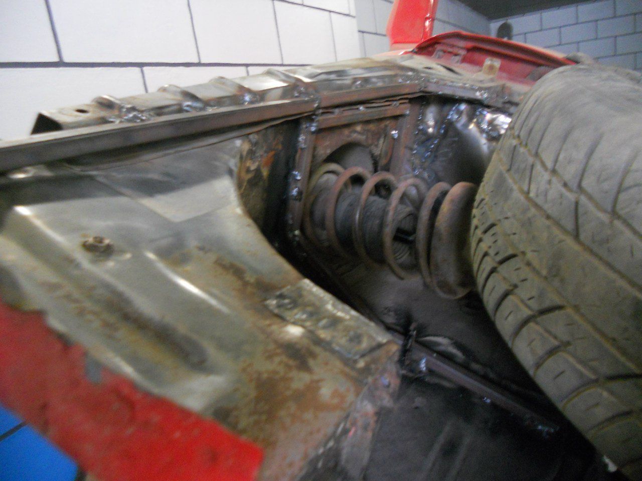

Сам процесс работы и то что было сделано, это ДИКИЙ КОЛХОЗ!! Слабонервным, прошу пропустить следующее N-ное количество фотографий  >:D

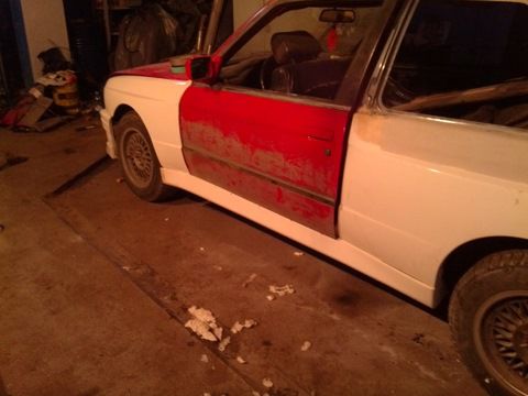

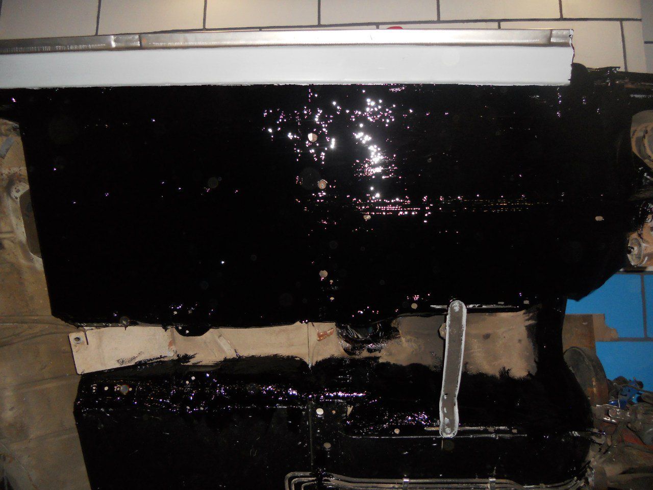

А это собственно та самая пена о которой я и говорил.

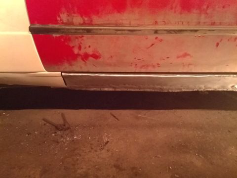

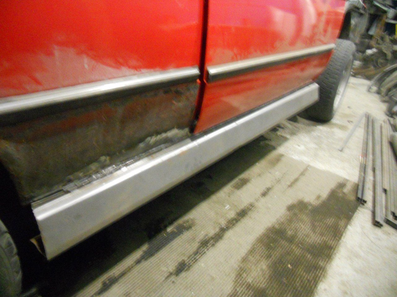

Пороги естественно были куплены от волго.
После сварки машина долго стояла и ждала в гараже пока ей поставят новое сердце, и вот пришло его время.

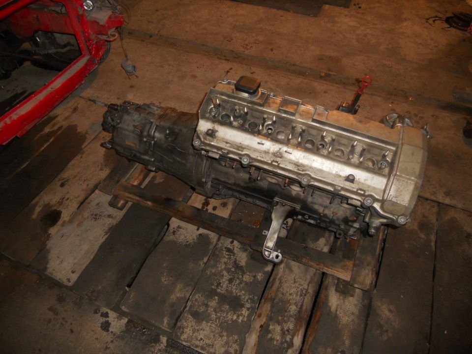

Был куплен комплект, а именно
M50b25 с навесным, проводкой и мозгами, лапами и поддоном.
Коробка, сцепление. С ними же приехал непонятный кусок кардана  ;D

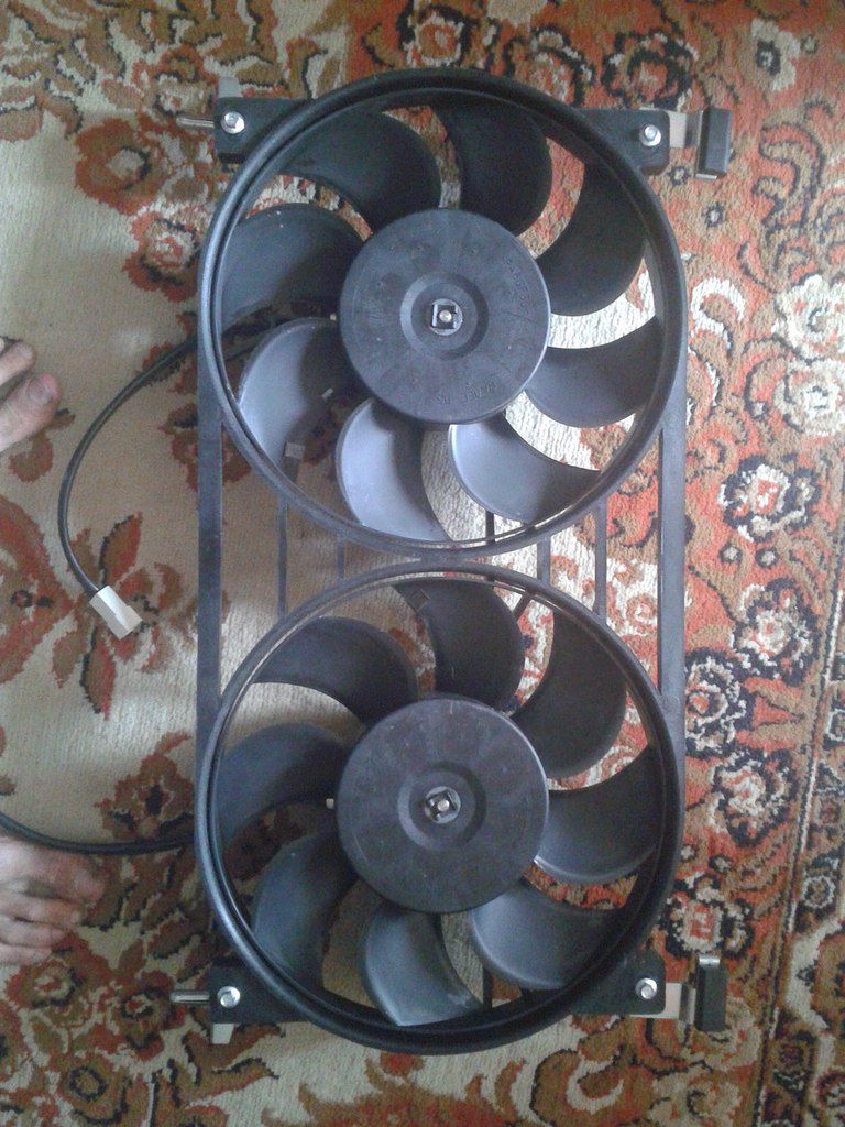

Был куплен дополнительно радиатор от e34, подушки, кардан от bmw e30 320 m20, ну и винты от ШНИВЫ.
Ну и вакуумник вроде как от е38 если не изменяет память.

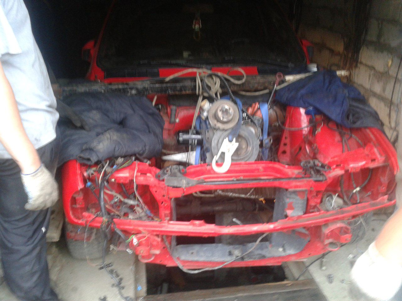

Начали установку
После его установки в кузов я ещё долго не ездил на нем ибо он стоял и ждал пока его подключат...

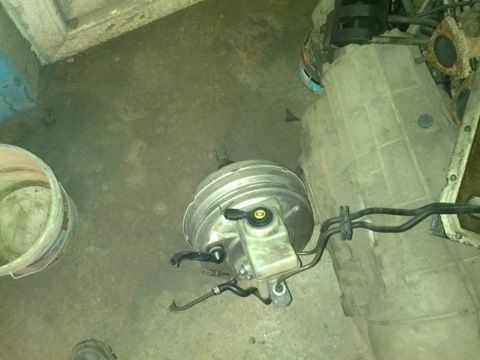

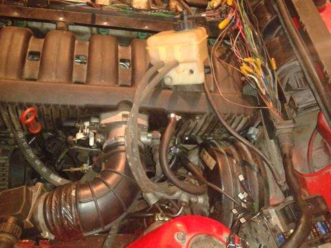

И потом все по новой. Был куплен мотор такой же с навеской и мозгами... И был куплен новый вакуумник... Ибо старый мы видимо запороли когда варили шток.
Но вакуумник уже был куплен от е62 если мне не изменяет память.
Вся проблема этого вакуумника только в том, что прийдеться перевальцовывать тормозные трубки.. либо делать переходники. Ибо у него 3 выхода а не 2 как у старого. А так, в полне себе отличный вакуумник.

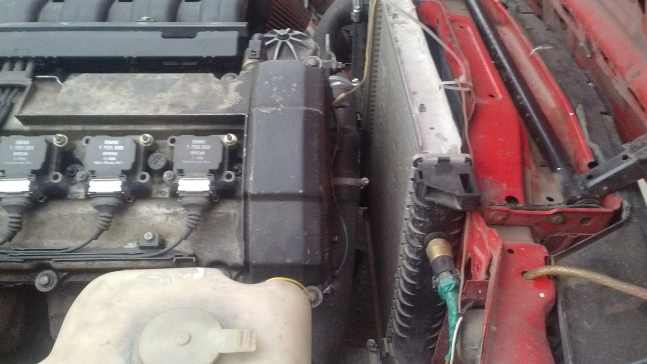

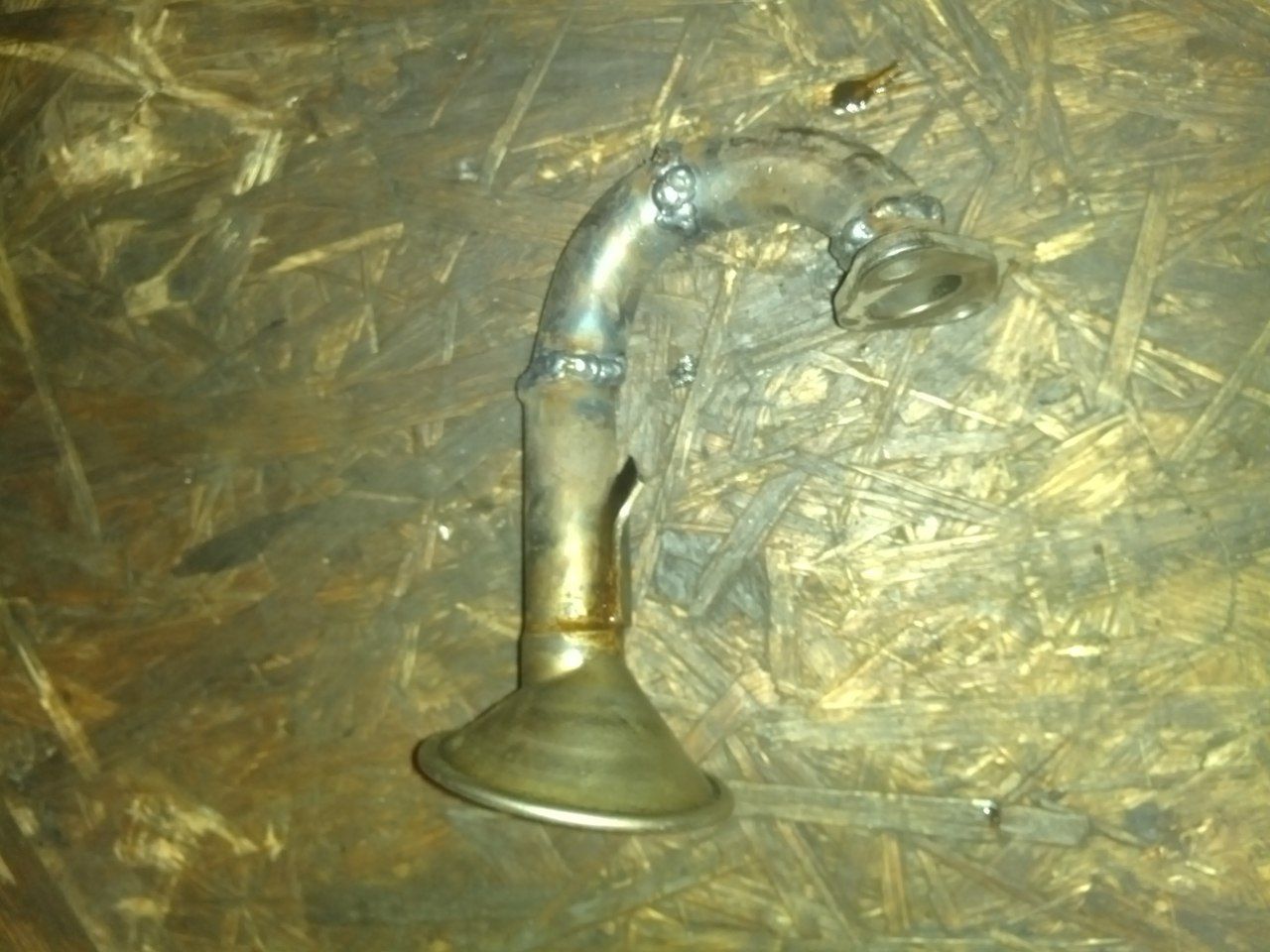

А вот так мы инсталили м52 Федору, и это шедевр. Так выгладит маслоприемник  ;D

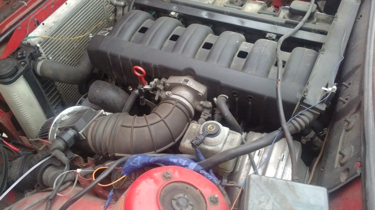

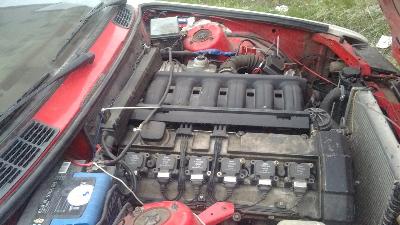

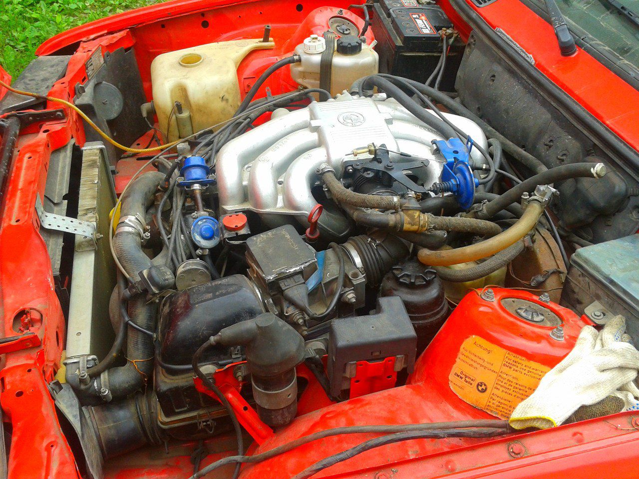

А вот так сейчас у меня под капотом.

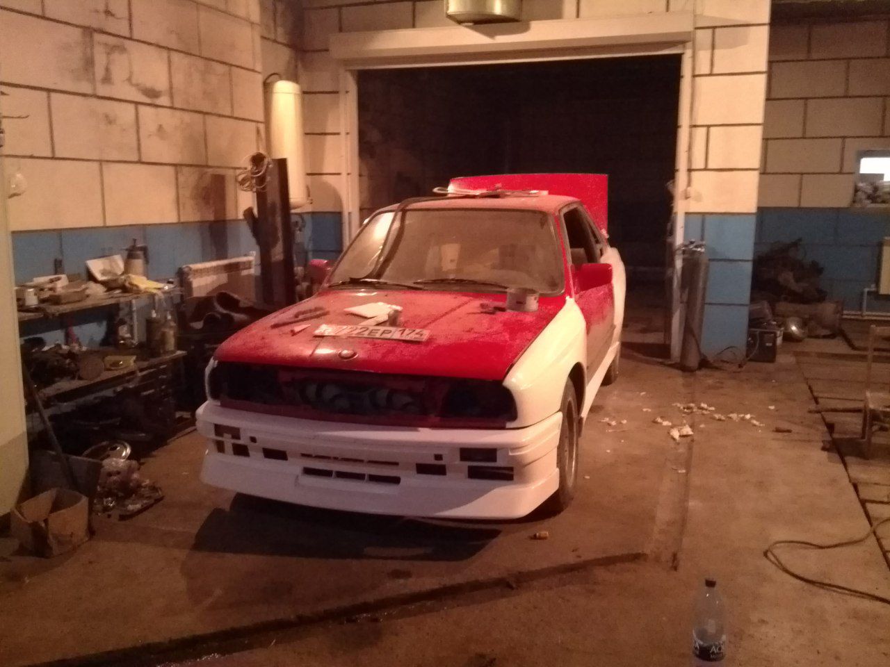

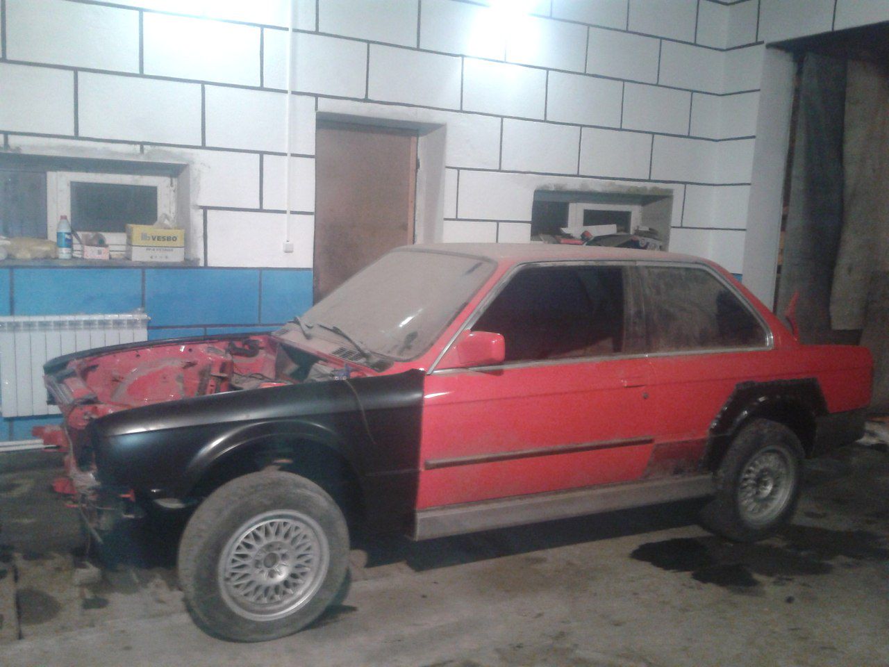

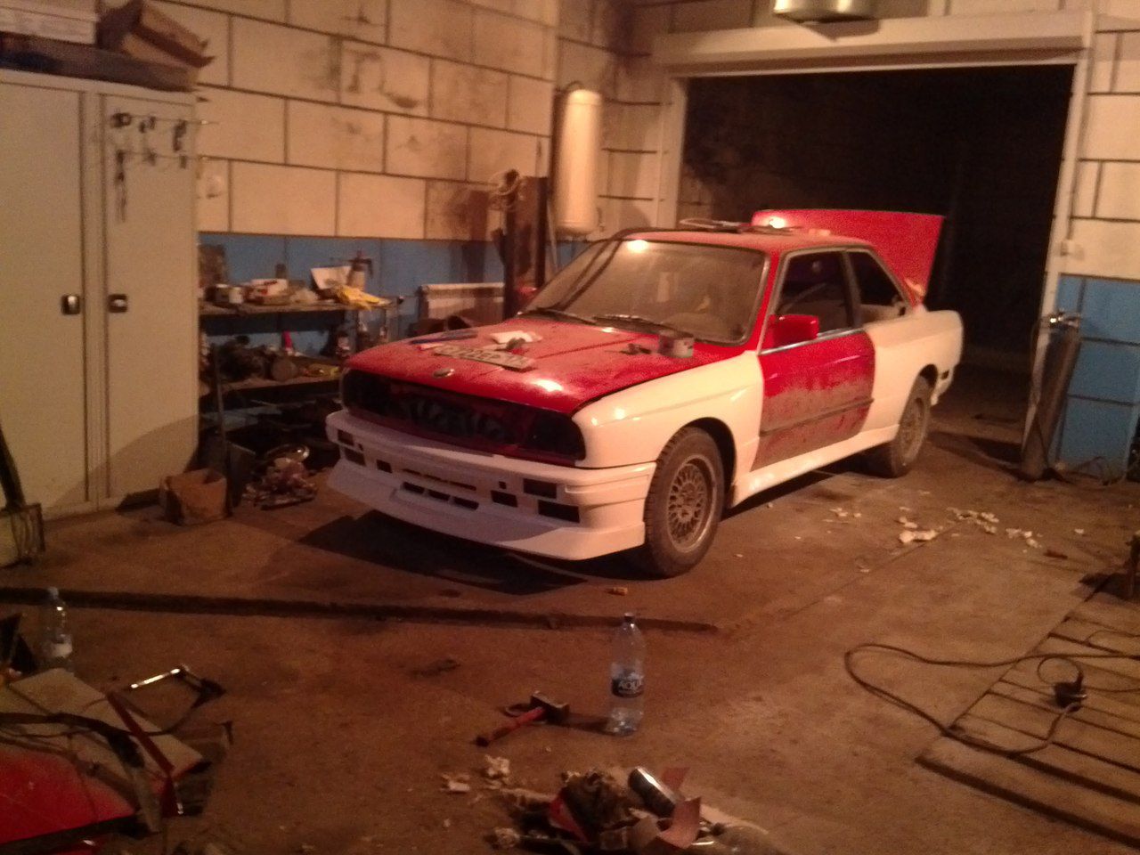

Но я перескочил момент их жизни авто когда я загорелся убрать всю эту внешнюю ПОРНУХУ, и поставить обвес аля м3 от гарона.
Началось все с того что сначала долго не могли собраться.
А потом понеслась...

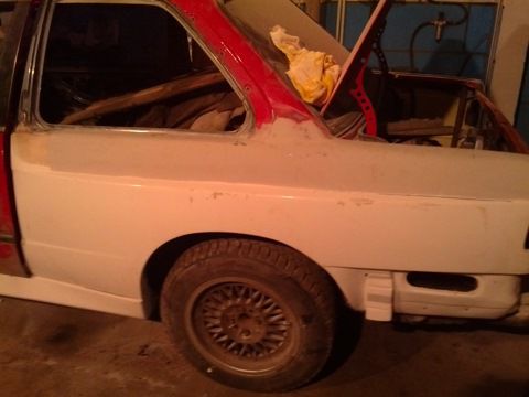

Срезали нафиг весь задний металл.
Усили все трубой как полагаеться и сделали вот так.
Купил даже пороги... но они немного не подошли... пришло допиливать их молотком.
Затем навесили крылья и пороги.
И по окончанию смотрелось это все как то вот так.
И это уже было куда лучше и симпотичнее чем та порнография что была раньше...
Про жесткость кузова ничего не говорите.. С этим вроде нормально сделали... но удара в борт она явно не выдержит...

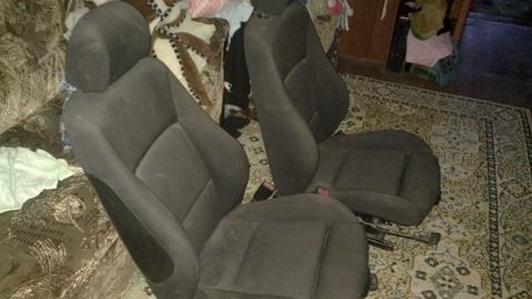

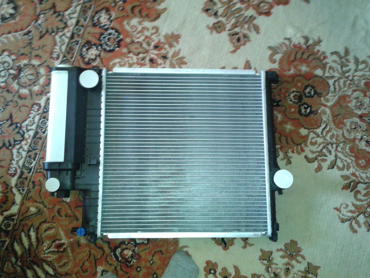

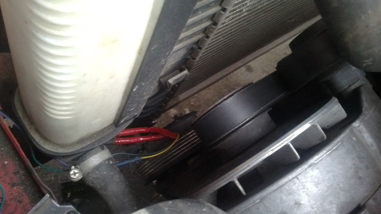

Ну и по сей день изменился только радиатор... с которыми я до сих пор мучаюсь как и с патрубками м50.... Ну и наверное самое приятное это что сегодня забрал сиденья у Юры :) Уж очень они мне понравились

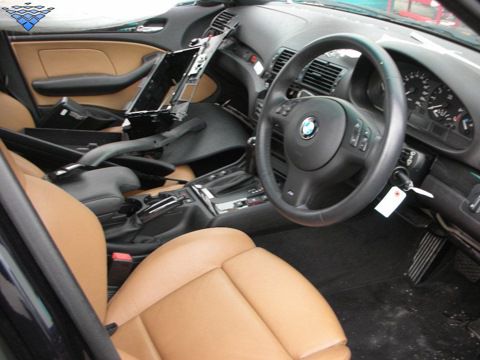

Пока был в поисках хотел конечно купить от е46 был вариант в челябинске вот такого плана
Но их продали к тому моменту когда я звонил... и подобного ничего не было.
