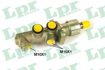

Выяснил: гтц от е34 (34311162915) имеет всего три выхода - два передних контура м10 и один задний м12, это в оригинале. Дубли бывают разные, как и с тремя выходами так и с двумя, один м10 заглушен болтом. Так же дубль бывает только с тремя м10 штуцерами, без м12.
Вот пример дубля где три штуцера м10
кто что думает про производителя LPR, будет ходить ?

Гтц с последними цифрами 915 - покупал по аналогу nk - все три дырки одинаковые, в одну был вкручен спец болт
