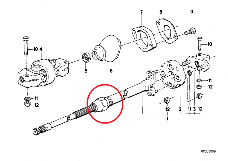

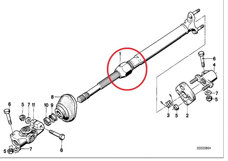

обнаружил стук и люфт в шлицах на рулевом валу,подтягивание гайки люфт и стук убирается,но руль перестает регулироваться,подскажите что делать?авто Е28

на е30 не совсем не такой,такой возможна на е34 и то там 2 моделей он
  • Сообщений: 1708
  • Репутация +51/-5
« Ответ #4 : 06 Сентября 2014, 17:26:21 »
под гайкой должна быть резиновая или пластиковая шайба и смазка,

Ну вот так, крути, ищи золотую середину, либо придется пожертвовать регулировкой. Если шлицы изношены, то только так, либо менять. Я у себя закрутил так, чтобы оно еле-еле туго ездило, потому что эта телескопическая конструкция заодно является элементом безопасности.
Такое устройство рулевой колонки более свойственно е34 (вероятно даже взаимозаменяемо), лучше поспрашивать на форуме е34.

золотую середину так и не нашел,либо стук и люфт,либо руль не регулируется,попробую поменять
