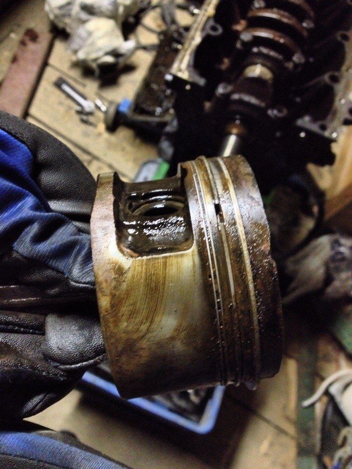

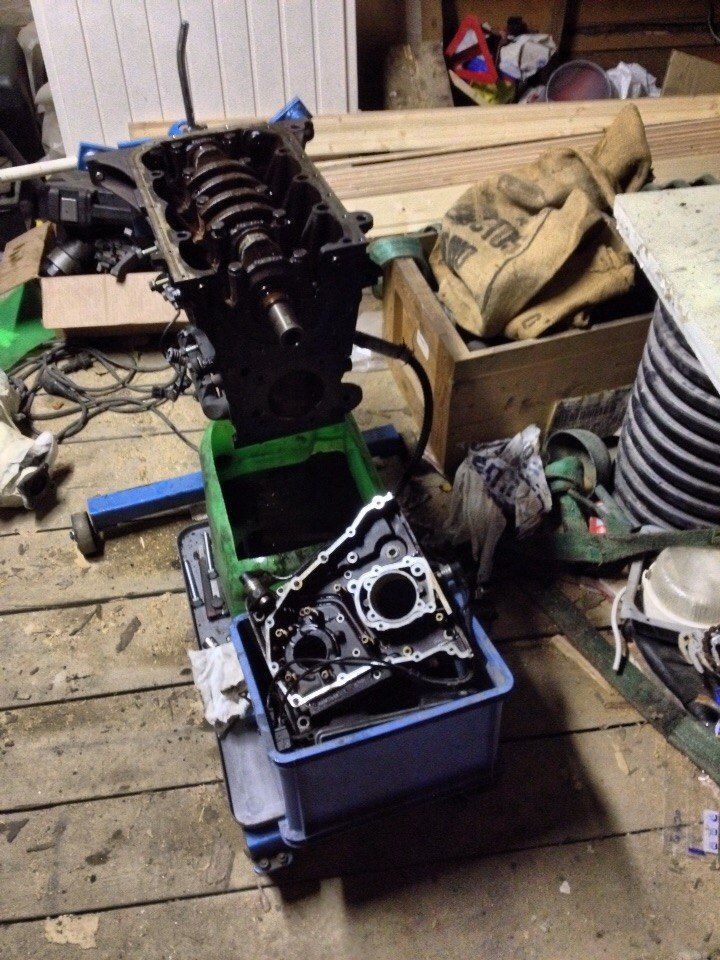

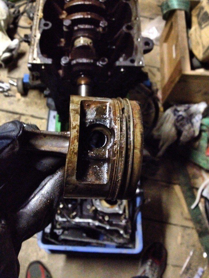

Вчера раскидал низ!
Прикольный конструктив у мотора, особенно понравился маслянный насос и картер.
Не понравилось, что дохрена разноколиберных болтов и то как бы закручен болт шкива колена :D
По мотору:
Я похоже первый туда залез! Всё оригинальное. Помпа, вкладыши. Вкладыши кстати в гуд состоянии.
Снял одну коренную крышку, всё гуд, слой наместе, зарапин нет. Порадовался.
Снял шатунную крышку тоже порадовался, что там всё гуд.
Вытащил все поршни с шатунами, а вот тут не очень. маслосьёмное кольцо забито говнищем.....
Короче принято решение подкинуть кольца, шатунные вкладыши, все прокладки, помпу, термостат, направляющие для цепи. Итого сижу жду запчастей!  :)
