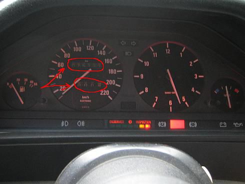

Из-за чего они могуть не работать!(помечено красными стрелочками) Все остальное работает!

Стрела спидометра работает?
  • Сообщений: 115
« Ответ #2 : 26 Декабря 2007, 02:07:41 »
все работает!!!!!кроме них.. истрела спидометра тоже работает!

плохой контакт с платой спидометра надо разбирать и смотреть. С обратной стороны спидометра есть плата
Tiggra
« Ответ #4 : 26 Декабря 2007, 11:36:58 »
здается какую то шестеренку свернуло

Как говорят медики - самая точная диагностика это вскрытие. Разбирать и смотреть.

1. Плата трещину дала или контакты, вобщем плата
2. в самом спидометре - либо шестерни, либо моторчик клина словил, либо перещёлкивающую шестеренку цыфирек заклинило или она просто перескачила
Польбому вскрытие покажет
Если старому кирдык могу отдать (за пиво) у меня лишний есть

Скручивали пробег и сломали!!!

прошу прощения конечно,за то что в чужую тему со своими вопросами...но здесь уже по теме:а у меня вот не работает тоже самое что и Артура,но еще и стрелка вообще никаких признаков,в чем проблема???заранее спасибо.

контакты окислились либо микротрешина на плате

Оказывается все на много хуже,вчера вытащил приборку и выкрутил спидометр,механизм,тем где шестеренки,весь сплавлен,половина шестеренок по кускам летают по приборке(((буду менять.
