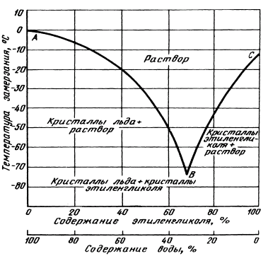

« Ответ #20 : 08 Октября 2014, 12:16:10 »
Да его разбавлять надо.
Разбавлять надо обязательно. У антифриза сложная зависимость температуры замерзания от концентрации. Т.е. концентрат замерзает при более высокой температуре, чем разбавленный должным образом. Еще раз! Правильно разбавленный замерзает позже, чем ядреный концентрат.
