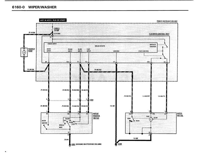

Всем привет! Не работает моторчик бачка стеклоочистителя Е30 М 21.Проверял предохранитель,всё в норме.Моторчик на прямую подсоединял к акуму,работает.Видимо проблема где-то в цепи,но нету схемы,просветить надо наверное.Может у кого есть наглядная схема проводов системы моторчика стеклоочистительного  бачка? Заранее Благодарствую!

Если моторчик не работает, то обычно на нем нет плюса или нет минуса. Плюс идет с предохранителя, минус - с подрулевого переключателя.
Схемы ETM можно найти по ссылкам в прикрепленной теме, на сайте e30club.ru есть цветные схемы, которые, правда, страдают неточностями.

Сами дворники работают ?
Вот схема

« Ответ #9 : 26 Сентября 2014, 13:25:15 »
+1; Контакты на реле проверить надо, и сами провода до него прозвонить !
Реле проверять не надо, пушо моторчик подключен параллельно реле, достаточно прозвонки.
А подобная фигня у меня была. Путем прозвонки выяснил, что где-то оборвало провод в районе радиатора. Искать место обрыва или перетертости желания не было, поэтому кинул дублера.

« Ответ #10 : 26 Сентября 2014, 14:49:29 »
Совершенно верно, реле к моторчику совершенно сбоку.
У меня тоже обрывался провод в районе радиатора, два раза, в разных местах. Особенно было неприятно, когда он перетерся о край металла кузова, замыкал на него и дворники включались сами.
А вот это - безобразие.
Если жгут поврежден, необходимо его выковырнуть и устроить ему профилактику. Размотать, осмотреть провода, зачинить протертости, устранить скрутки, замотать новой изолентой или даже заложить в гофрошланг, как следует закрепить, чтобы больше не перетирался. Иначе он будет перетираться дальше и дальше, что чревато как минимум - странными электроглюками, как максимум - пожаром.
