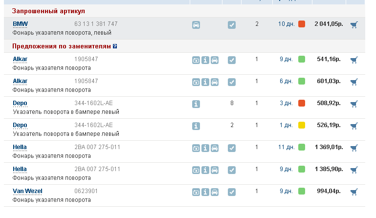

Взял Leart (63 13 1 372 683 и 63 13 1 372 684), а на них разъем другой, больше. Почему так могло получиться?
Любопытно как, у меня такой производитель в таблице аналогов не проскакивает:
  • Врос в е30
  • Сообщений: 16333
  • Репутация +10526/-59
« Ответ #8 : 25 Сентября 2014, 12:10:36 »
Так ты смотришь неоригинал на другой номер, на второй переход, а у автора - первый.
Мне, правда, экзист тоже не предлагает leart. Возможно, дело в том, что неоригинал - такой неоригинал...

Я тоже проверил, Leart, больше не выскакивает. Единственный заменитель - Van Wezel (0620901). Но он тоже на второй переход идет, судя по иллюстрации предлагаемой экзистом.
