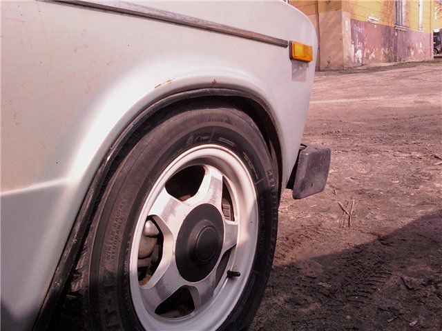

Еще меня смущает жигули-стайловость внешнего вида:
Особенно уродливо, когда машину красят без снятия подкрылков, и они оказываются окрашены как попало в цвет кузова, а потом еще и норовят облупиться.
