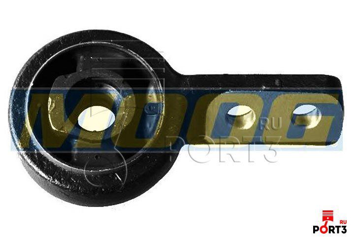

« Ответ #7 : 30 Сентября 2014, 15:40:37 »
Короче, я пошел в ЕТК и нарыл там номер кронштейна этого сайлента. Экзист на этот номер предложил мне несколько кронштейнов с уже запрессованными сайлентами. Вот картинка:
Там, где торчит ухо кронштейна с двумя отверстиями под болты, у внешней обоймы сайлента резиновый выступ-пипочка. С обратной стороны, куда рычаг будет ударять при наезде колеса на препятствия, у центральной обоймы имеется массивный выступ, и там бывает стрелочка.

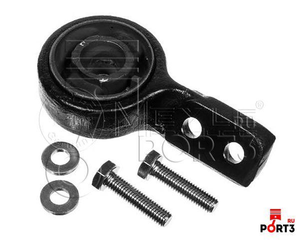

« Ответ #8 : 30 Сентября 2014, 15:41:46 »
Вот еще:
Кстати, эти кронштейны часто бывают гнуты, видимо, при езде по бордюрам (поребрикам), либо шибко умные шиномонтажники ставят под них домкраты. Правда, их гнутость мало влияет на управляемость, разве что сход-развал может быть немного не того. В общем, имеет смысл их критически осмотреть и, при необходимости, заменить сайленты вместе с кронштейнами.

« Ответ #10 : 19 Октября 2014, 18:05:32 »
На сайленте есть стрелочка.  Она должна указывать на пупырку на обойме крепежа. На моем корыте какие то умники поставили сайленте стрелочками вверх

« Ответ #11 : 20 Октября 2014, 11:58:44 »
Ну а что, как термостат :)
Пупырка на корпусе, похоже, бывает не всегда, поэтому я и натащил кучу картинок сайлентов и их кронштейнов разных производителей.
