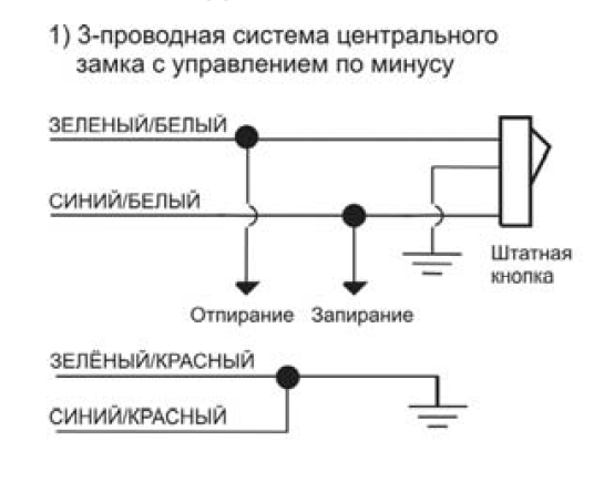

« Ответ #6 : 14 Октября 2014, 11:18:59 »
В принципе, если очень сверебит, можно повесить ЦЗ и на багажник. Только резать все равно ничего не надо. Разрывы - это не твой случай.
Тебе понадобится в замке зеленый/черный провод - закрытие и зеленый/фиолетовый - открытие.
Дальше берем сигнализацию APS. провода управления замками.
Синий/красный и зеленый/красный скручиваешь между собой и сажаешь на массу.
синий/черный и зеленый/черный сигнализации - не пригодятся.
зеленый/белый прикручиваешь к зеленому/фиолетовому
синий/белый прикручиваешь к зеленому/черному проводу замка

Спасибо! Я в виде временного решения сделаю по этой схеме. пока нет времени ковыряться с поиском блока на самом деле.
Уточни пожалуйста почему зеленый/красный и синий/красный на массу кидать? точно не на +?)))
а то пальнет у меня ченить еще

« Ответ #8 : 14 Октября 2014, 14:24:12 »
Вот, картинка прямо из инструкции:
Ну кнопку на этой картинке надо понимать в широком смысле - как управляющие входы блока центрального замка.

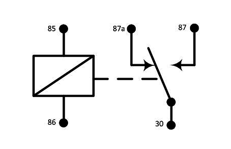

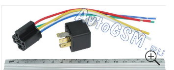

Ну и для полного понимания, что там внутри блока происходит.
Для управления замками там стоит обычное (условно обычное) 5-контактное реле. Две штуки.
Одно для закрывания, одно для открывания. Вот схема:
выводы 85 и 86 коммутируются мозгами сигналки. При этом срабатывает реле открывания или закрывания.
А вот с силовыми выводами сделано следующим образом:
/белый провод подключен к выводу 30
/черный подключен к выводу 87а
/красный провод подключен к выводу 87.
Если что-то останется непонятным - спрашивай, я поясню дополнительно.

« Ответ #12 : 14 Октября 2014, 14:40:15 »
Чтобы не тырчить ключом в замочную скважину. Ведь оригинальной опции keyless entry на е30 не предусмотрено?
Супер, спасибо! я думал что надо ориентироваться по схеме с переменной полярностью или плюса. Этот пост отрезал все вопросы! Кейлесс не встречал нигде, даже  в роли упоминания, хотя было бы сытно)
