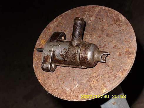

Привет, у меня есть вся эта дребедень, у актюатора отломана пипка в которую входит тасол, сломал по тупости и забросил карб,  думаю шланг надеть еще можно, да и запчасти могут пригодиться, если надо то продам за 500р весь карб. Сейчас выложу фоту актюатора посмотришь :)

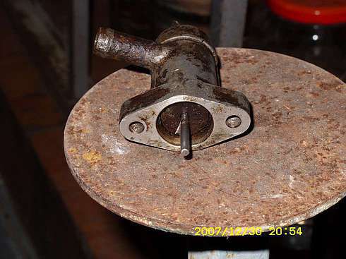

« Ответ #7 : 30 Декабря 2007, 21:23:04 »
Вот эта деталька ничаяно мной была сломана   sad

такс. ну это не страшно. ты больше с ним (актюатором) ничего не делал? не ломал, иглу не убил? Он в остальном рабочий? Если не знаешь рабочий ли он, то сунь его под кипяток и погляди будет ли выдвигаться игла!!! Если он рабочий, то я беру вместе со всеми потрахами!!!
