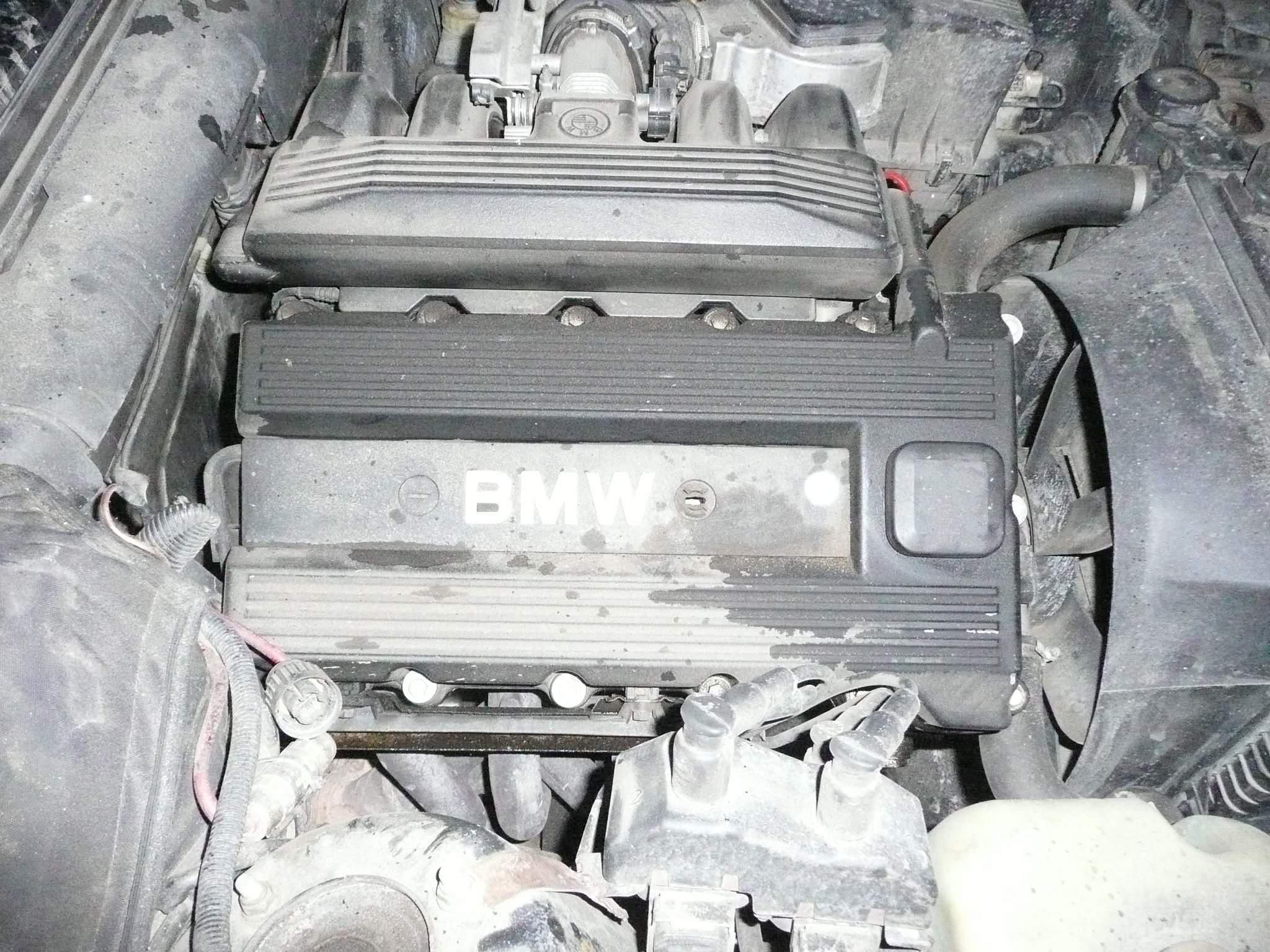

Еще вопрос к знатокам. Вот на этой фотке отсутствует пистон. Где его взять? Или какой у него номер для заказа. Сам в каталоге найти не смог.
Продолжение следует.

Тарас, хоть ты скажи где пистон на крышку ВВ проводов взять.
  • Сообщений: 4400
  • Репутация +143/-4
  • Локация: Челябинск
« Ответ #45 : 30 Ноября 2014, 19:33:06 »
чё та я тоже его не нашёл...
  • Сообщений: 4096
  • Репутация +102/-35
« Ответ #46 : 30 Ноября 2014, 19:47:07 »
хочу вас огорчить, я заказывал новую крышку, пришла с ними. Отдельно не было
  • Сообщений: 3943
  • Репутация +103/-17
« Ответ #47 : 30 Ноября 2014, 19:47:52 »
Как таг? Мне капот открывать стыдно из-за его отсутствия!
Ну ладно, пока стыдно еще и из-за масла, но когда поборю масло, с пистоном останется вопрос открытый.
  • Сообщений: 3943
« Ответ #48 : 30 Ноября 2014, 19:48:58 »
Аха, значит вопрос придется решать кардинально!
