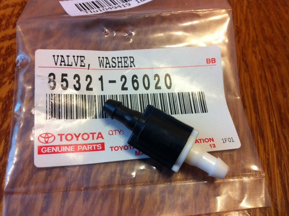

« Ответ #870 : 12 Мая 2018, 17:33:22 »
седня на омывайки поставил обратные клапана от Тойоты 2шт, родные стоят по штукарю да и ждать их хрен знает сколько, а эти по сто рублей.
все работает супер. вода не выбигает из бачка, как это было раньше.

Эх ну все теперь круто. Чистый салон, пленка защищает большую часть кузова.
Щас можно и дворники на фары поставить. Кстати, обратные клапана от Тоеты хорошо справляются со своей задачей. Нет смысла брать оригинальные от БМВ за конский ценник.
