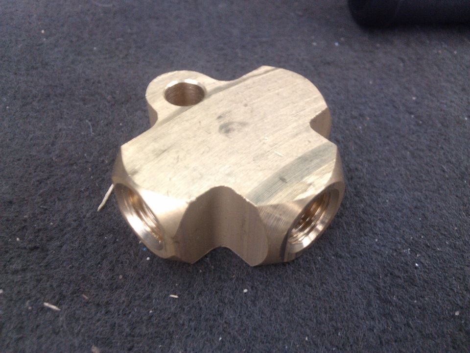

А стартеки жирр поздравляю скок отвалил интересно раз все планы поменял)?что за койлы е46 вроде? Ссылку на м12 тройник дайте та же проблема ?)
Стартеки забрал за 8р пара ink
Винты на Е46 все верно)
Тройник у меня не М12 а М10 выхода и вход, с ГТЦ выход М12 вход в тройник М10 и выхода на передние колеса с тройника тоже М10
Артикул: T127
Производитель: WP
Тройник под тормозные трубки с "грибкообразной" развальцовкой
Артикул: T127
Производитель: WP
а че за магаз где заказывать по артикулу?

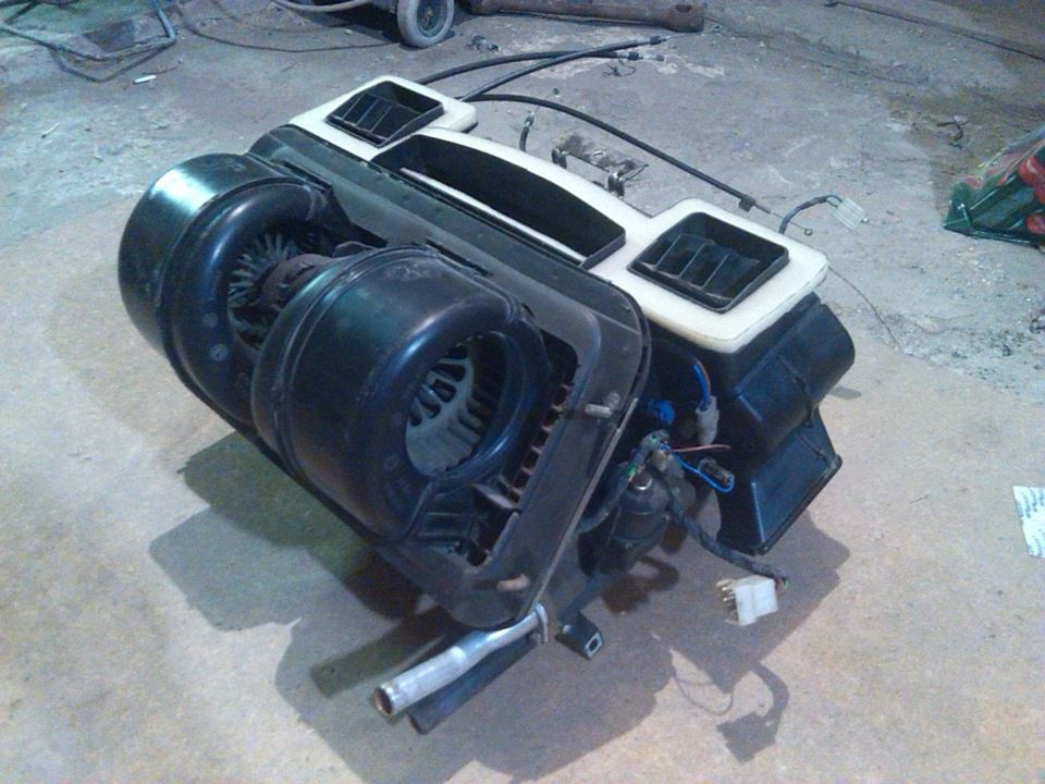

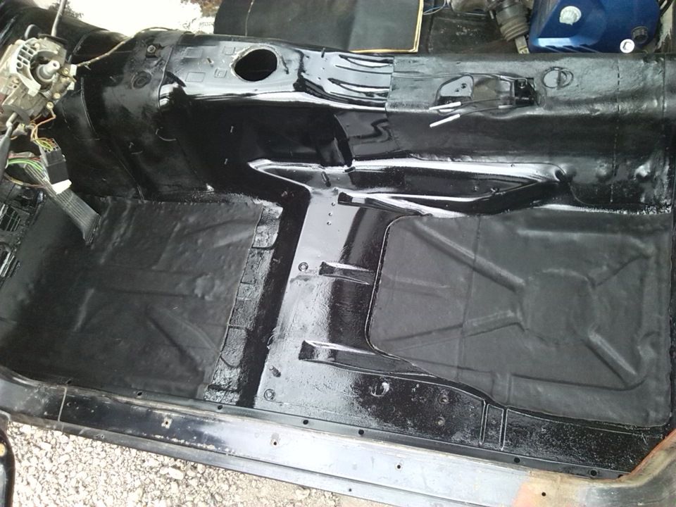

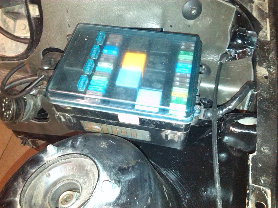

Замена всей проводки с ВП (купе)
Вся проводка на моей машине пошла под замену, в связи с тем, что прошлым хозяином она не раз было перемотана, и не раз была коротнута, мест скруток на ней было не сосчитаемо, блок предохранителей был сожжен частично от предохранителей :(
Было принято мной решение заменить ее полностью ;)
И так, купил я полностью всю проводку у хорошего человека Sergey_E30, проводка с ВП е30 купе, под мои требования по состоянию она полностью попадала, а именно, отличное состояние блока предохранителей, не резаная, не жженная проводка! ^-^
Дорабатывать её под 1й переход конечно же нужно было… и начал я с самого крупного разъема

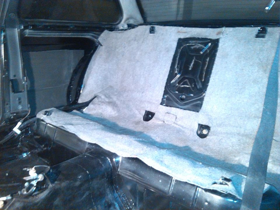

До установки проводки проделал финишные работы по салону, а именно промазал все швы, загрунтовал, покрасил и вклеил шумо-виброизоляцию пола
После уже начал прокладывать и закреплять в салоне, дело муторное и долгое, так как я считаю что с проводкой шутки плохи, делал все аккуратно и перепроверял по несколько раз.

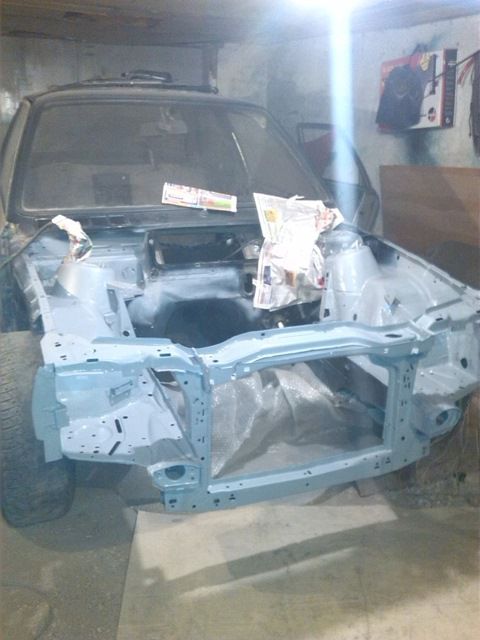

Так как все сварочные швы в аккурате, и были промазаны, нужно было приступить к шлифовке и зачистки подкапотного пространства, ну тут особо описывать нечего, чистишь да и чистишь, пока не добьешься желаемого результата :)
На следующий день занялся доделкой проводки подкапотной… снова в руки паяльник и понеслась, провода подкапотки были выведены, удлиненны и спрятаны в рукав колесной арки, немножко возни с проводами канеш, но, дело того стоит в плане аккурата подкапоткой ^-^

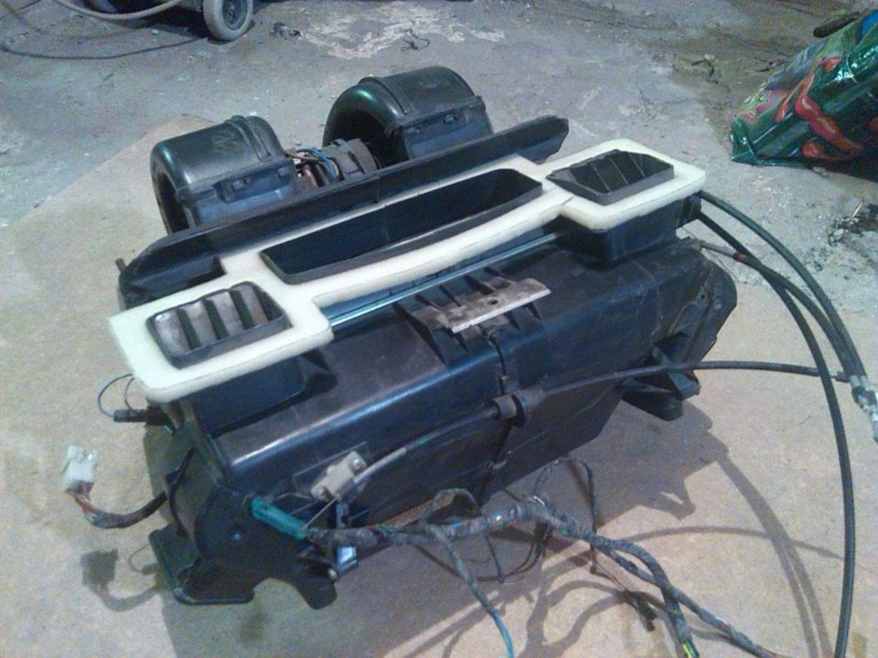

Ну и в тот же день отреставрировал свою печку, которая была оснащена прошлым хозяином радиатором от какого то таза, говно трубками и все это дело было закреплено монтажной пеной :o
Все паралоновые уплотнители были заменены, все отчищено и отмыто, корпус пошел под замену, т.к был треснут и прокручен везде шурупами, радиатор печки купил б\у оригинал с трубками и клапаном, мотор печки прошел ревизию и был смазан.

« Ответ #36 : 24 Октября 2014, 00:11:51 »
Отлично! Только под капотом паять нельзя! Исключительно скрутки!
Спасибо) почему паять нельзя?
  • Сообщений: 5581
  • Репутация +153/-108
« Ответ #38 : 24 Октября 2014, 13:39:57 »
сгниет быстро

« Ответ #40 : 24 Октября 2014, 14:40:56 »
не просто быстро - а нереально быстро позеленеет и отгниет.

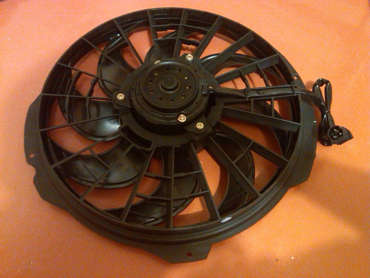

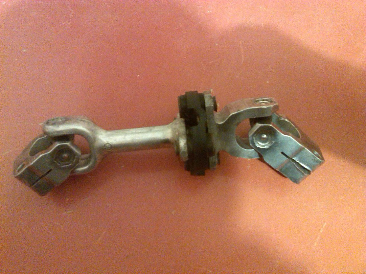

« Ответ #42 : 01 Ноября 2014, 22:09:56 »
всем привет)
недавно приобрел пару нужных запчастюлин, первое хочу поблагодарить SerhioTequilla за продажу мне рулевого карданчика ГУР, спасибо тебе, долго я его искал ^-^ тем более по такой цене)) 1700р
Второе, спонтанно приобрел вентилятор с Е36, новый аналоговый, немецкого производства (D=400mm) ^-^ купил его по смешной цене - 500р)) продажа была в связи с тем что расформировали склад при магазине и все с него быстренько распродали))

Отличная работа!
Вопрос: шумоизоляцию на пол по каким выкройкам делал?
На глаз или нашел где-то оригинальные размеры?
  • М3 1986
  • Сообщений: 1574
  • Репутация +74/-10
  • Локация: Новотроицк
  • Телефон: 8-9878589663
« Ответ #46 : 05 Ноября 2014, 15:17:23 »
Отличная работа!
Спасибо!)
Выкройки делал на глаз по фоткам, искал просто в нете)
