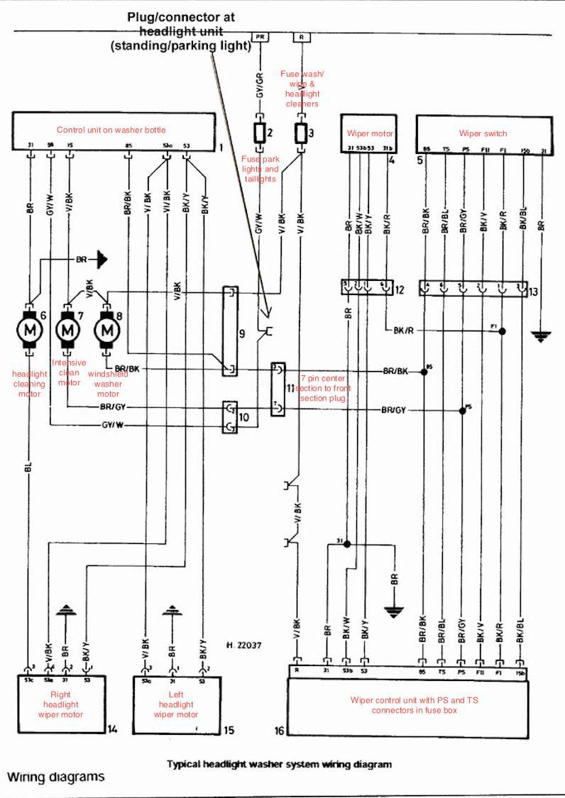

может есть у кого схема интенсива/фаромоек на ВП? блочная с цветом проводов есть, но это не то...

Такая уже есть. Не понятно какие из проводов отвечают за положение интенсив на ручке (ручка нажата в сторону рулевой колонки). И куда они идут потом, ибо под капотом их нет, но в проводке под рулем они есть.

они идут в блок предохранителей на контакты PS и TS реле дворников К10 с функцией интенсива. Оно им и управляет. Вот тут почитай подробнее:
http://forum.e30club.com.ua/index.php/topic,1670.0.html
Кстати, на схеме выше они есть. Не понятно тогда что тебе еще нужно...
