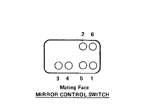

« Ответ #13 : 31 Октября 2014, 10:27:05 »
нет. Зеркала не могут. Скорее всего- отвалилось питание.
Снимай джойстик, включай зажигание.
Вот - разъем джойстика:
Точка 1 - это питание. Берешь лампочку и вешаешь ее между точкой 1 и массой. Лампочка горит?
Попутный вопрос: печка нормально работает? Дует?
« Последнее редактирование: 31 Октября 2014, 10:39:16 от vitko

« Ответ #15 : 31 Октября 2014, 13:33:34 »
Это хорошо. Значит, реле К7 работает. Проблема в проводке.
