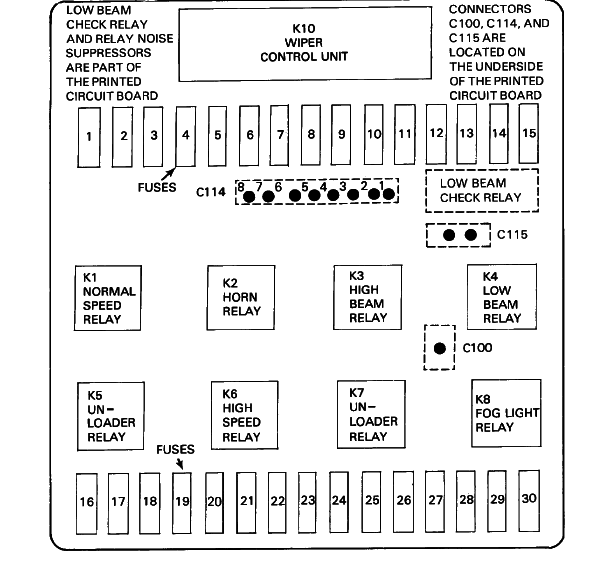

2 года исправно гудел, теперь замолчал) подскажите,куда лезть? нашел информацию только по предохранителю номер7, поменял его, не помогло(

А что говорит реле к2? Принажатии на кнопочку щелкает?

Таж беда была, окислились и еле держались контакты, клаксоны соеденённые по цепи работали через раз из-за забитой грязи. Зато хорошо работали после мойки или в дождь, пока сырые.
Прозвони цепь до предохранителя и после, определи в какую сторону плясать, зачисть контакты, проверь реле, замени или почисть клаксоны.

Кстати, на сигнал надо давить с включенным зажиганием или хотя бы ACC. Без ключа Е30 не бибикают.

Частая причина, кстати - смерть самих дудок. Но проверить все вышесказанное обязательно надо - щелкает ли реле, есть ли на дудках масса.
