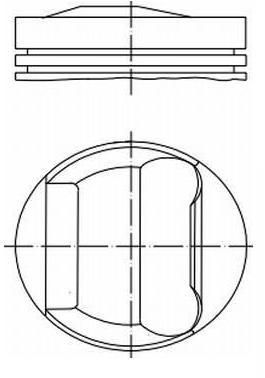

Искал, искал и так и не нашел на форуме размеры поршня М50В20 хочется знать одинаковые они с М20 или компрессионное растояние разное????
А вообще если можно детальные размеры!

нашел таки вот он!
                             М50B20 & М52B20
Диаметр поршня                             80,000
Компрессионная высота                 KH = 31,640
Высота наивысшей точки                 UH = 1,660
Глубина ямы 1                             VT 1 = 2,940
Длина поршня                             GL = 50,800
Диаметр поршневого пальца     22,000
Длина поршневого пальца                 51,000
Толщина поршневого кольца 1     1,50
Толщина поршневого кольца 2     1,50
Толщина поршневого кольца 3     2,00
Номер отливки на днище поршня     80V204
Ref.Nr (OE)                                         11 25 1 748
Итого получаем:
Колено М21(81мм), блок М20в20 (80мм), шатуны 135мм, поршни 31,65 =207,15мм (2441 куб.см)
Колено 2,5 (75мм), блок М20в20 (80мм), шатуны 135мм, поршни 31,65 =204,15мм (2260 куб.см)
Колено 2,3 (77мм), блок м20в20 (80мм), шатуны 135мм, поршни 31,65 = 205,15мм (2321 куб.см)
Высота блока сток = 206,(3-4)мм
это все конечно теория! кто-нибудь пробовал 135 шатуны за блок не будут цепляться??

« Ответ #6 : 04 Января 2008, 18:49:45 »
                                      М52В28
Диаметр поршня                             84,000
Компрессионная высота                 KH = 31,820
Глубина ямы 1                             VT 1 = 2,000
Глубина ямы 2                             VT 2 = 0,100
Длина поршня                             GL = 51,820
Длина поршневого пальца                 56,000
Номер отливки на днище поршня     84L39
Ref.Nr (OE)                                         11 25 1 432
                               М52В28GG
Глубина ямы 1                              VT 1 = 0,500
Глубина ямы 2                              VT 2 = 2,370
Длина поршня                              GL = 53,820
Длина поршневого пальца                  58,000
Номер отливки на днище поршня      84L56
                                 М54В30
Компрессионная высота                  KH = 28,320
Высота наивысшей точки                  UH = 0,760
Глубина ямы 1                              VT 1 = 0,710
Длина поршня                              GL = 48,320
Толщина поршневого кольца 1      1,20
Номер отливки на днище поршня      84L59
Ref.Nr (OE)                                          11 25 7 506

« Ответ #7 : 05 Января 2008, 00:45:53 »
Алекс320 скажи на сколько мм поршни от м50 2.0 ниже м20 2.0?
  • Сообщений: 255
  • Локация: г.Коммунар Лен.Обл.
« Ответ #8 : 05 Января 2008, 02:36:57 »
Компрессионая высота отлична примерно на 12 мм! на М50В20 без ваноса ставились поршни почти как на М20 длинные, на М50В20 с ваносом ставились как раз короткие поршни, размеры которых можно увидеть выше!
