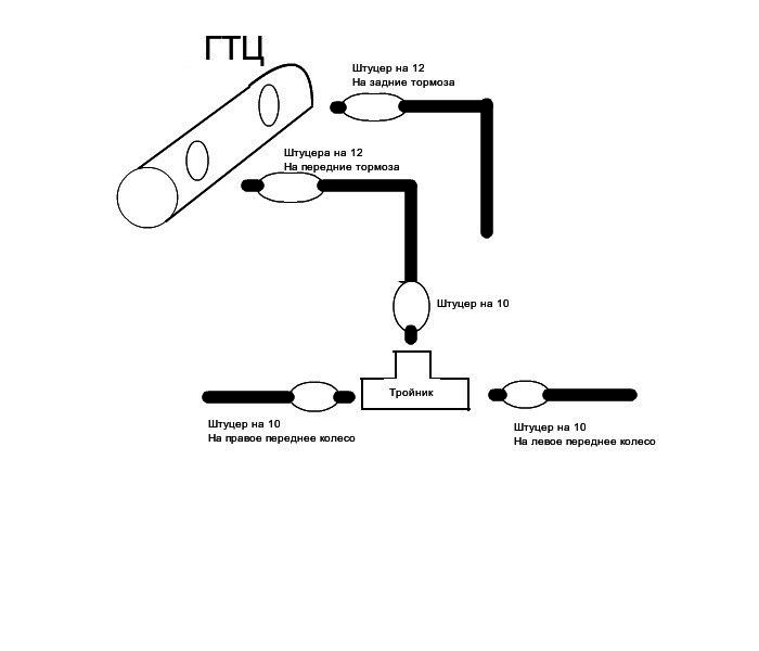

Ребята подскажите такой момент,ставлю двойной вакумник с е32 в е30,мотор м50б20.
Собственно проблема с тормозной магистралью,вход на вакумнике 12мм.,а на выходе 10мм.
Вопрос:как поступить чтобы не создавать себе много гемороя и подключить магистраль?Прочту все варианты :(

Вопрос не совсем понятен.Какой вход на вакуумнике? И где именно на выходе 10 мм?
Где найти такую трубку от вакумника до тройника,или же как сделать проще?

Здраствуй, как вариант можно две трубки сварить: один конец на 12 другой на 10, заодно и форму по месту можно будет подогнать. Себе так делал, пробег почти год - все ок.

Варить ничего не надо.ТС посмотри внимательно,трубка,которая назад идет ,прямо до тройника доходит,или до регулятора,который  под вакуумником находится? Напишу номера трубок-стоят копейки.
Напиши если не трудно ;)

WP490
вот этого на перед тебе хватит.А задняя какой длины нужна?
