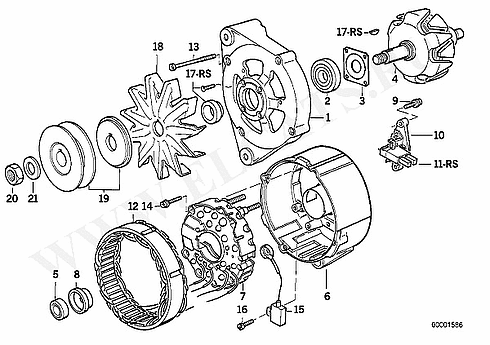

Товарисчи, подскажите где эти подшиники можно приобрести. на экзисте только один из подшипников есть. второго нету. Да и стоит второй 500 рублев и ждать 10 дней
вот номера 2 и 5  sad
Может аналоги какие есть?

Тоже искал номера этих подшипников, вот они:
6201 - задний подшипник (№5 на схеме)
6303 - передний подшипник (№2 на схеме)
цифра 6 перед непосредственно номером подшипника означает что он закрытый с обеих сторон.

« Ответ #10 : 05 Апреля 2012, 13:57:07 »
писал полгода назад в колхоз
сегодня таки занадоелся, выписал с экзиста размеры подшипников и открыл второй том Анурьева
итак
генератор 65А
40х17х12 передний и 32х12х10 задний
соответствуют типоразмерам 203 и 201...
с крышечками - 80203 и 80201
двурядные - 1203 и 1201
генератор 80А
47х17х14 передний и 28х12х12 задний
соответствуют типоразмерам 303 и ?101?
генератор 90А
47х17х14 передний и 32х12х10 задний
соответствуют типоразмерам 303 и 201
комментарий по поводу 80А генератора... подшипник с размерами 28х12х12 найти не удалось... или в экзисте ошибка и размеры 28х12х10, что соотвествует 101 подшипнику, как я и указал, или если там реально ширина 12 мм, нужно ставить 2мм проставку
доп. комментарий
полгаю чтона 80А стоит таки сзади все тот же 201 подшипник, просто на экзисте ошибка
о процессе
полчаса - минут сорок
передний подшипник демонтируется вместе с передней крышкой после съема шкива и крыльчатки (гайку лучше начать откручивать до демонтажа генератора)
потом аккуратно извлчеь шпонку из вала
хз как оно на схеме, но у меня подшипник закрыт крышечкой на двух винтиках со стороны ротора , поэтому демонтировать крышку отдельно от подша не получилось
задний подшипник снимать только съемником, не сбивать ни в коем случае, ибо если лопнетнаружная обойма - потом ток болгаркой снимать
