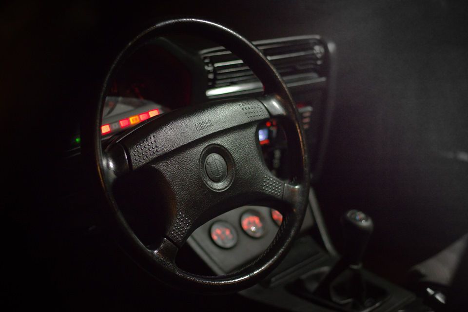

Фото руля, к которому подходит данная инструкция по снятию:
Сфотографировал немного из процесса снятия родного руля с подушкой для E30 (четырехспицевый).
0.  Снимаем клеммы акума. Лезем под руль. Видим на колонке посередине небольшое прямоугольное окошко. Открываем его и разъединяем разъем подушки.
1.  Вначале придется на ощуп найти 2 отверстия сзади руля. В них сидят винты под торкс 30.
(Нужные отверстия помечены красным. Они расположены ближе к рулевой колонке. Синим помечены те отверстия, куда лезть не нужно.)
2.   Выкручиваем винты.
3.   Снимаем подушку. Снимаем с нее разъем.
4.   Видим гайку на 22. Для снятия руля нужно открутить гайку ну и далее все как обычно.
« Последнее редактирование: 24 Ноября 2015, 21:25:45 от Stalker

« Ответ #158 : 24 Ноября 2015, 21:23:00 »
так, а какой же все таки руль мне подойдет взамен снятого ? я специально сфотографировал покрупнее шлицы, а то говорят, что по ним может быть разница.

« Ответ #159 : 25 Ноября 2015, 00:17:11 »
Получается что тот,который под подушку и под гайку.

насмешил ))) ну это понятно. А они такие бывают? Может с других кузовов ?
Мля,я и хотел сказать что под подушку и гайку от других кузовов))))) е34 и е32))))
Замотался чот,уже голова не соображала))

« Ответ #162 : 25 Ноября 2015, 20:51:19 »
главное, чтобы там еще размер шлицов совпал. И что-то странно я посмотрел в каталоге на е34 как будто разные колонки под болт и под гайку были. или это все вранье ?
Шлицы на е34,32 под гайку все одинаковые и совмещаемые с е30.
Да,колонки были и под болт и под гайку.
Короче ищи руль на свой вкус с подушкой,под гайку от е32,34))
