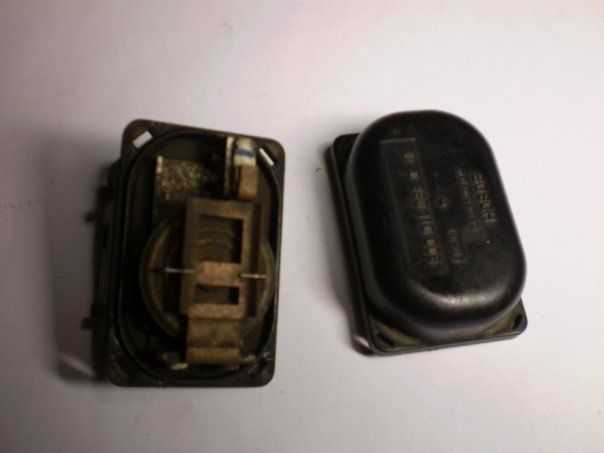

Смешно то смешно но машина у меня так и не едит и выстрелы в карбёр без глушака оч громко звучат а по двору я вообще ездить так как машины начинают орать на весь двор блин люди где нормально делают диагностику и движки я готов деньги выложить только скажите каму блин, даже официалы сказали что диагностику делать не будут нахрен так как переходника под мой разьём нет....

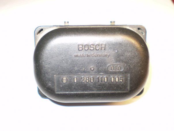

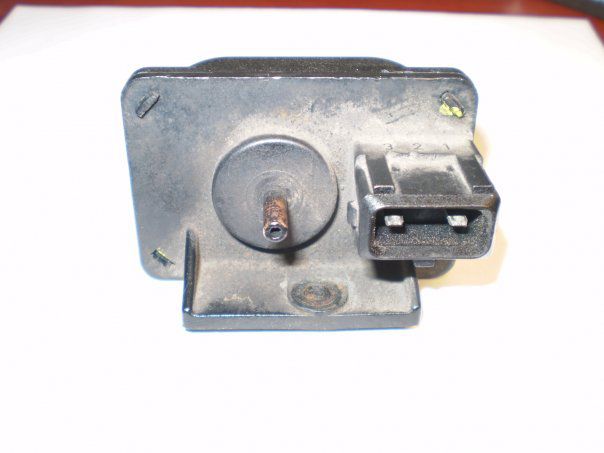

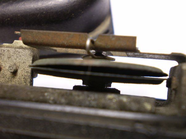

И так пришлось звонить туда куда я не хотел, было дело как то на 9-тке нашел автосервис на лиговке "Экипаж" там с диагностах-настройщиках парниша бегал очень интузиазистический парень, настроил мне движку 9-тки так что я её не узнал и не знал что она так может вообще работать и взял 300 руб., с тех пор экипаж закрыли и парень перебежал в другое место тоже недалеко от лиговки только теперь уже мотористом.... Ну так сегодня позвонил до него доехал он меня встретил отвёл к диагносту парень сказал что комп не подключет ибо разьёма такого нет но возьмёться искать руками и мультиметром.... в общем нашел он этот зло палучный датчик (я много за сегодня его названий услашал такие как переключатель, выключатель, датчик нагрузки, датчик давления) единого названия я так и не узнал потому как даже в сервисе Bosh мне внятно не сказали как он называеться вот его фото он крепиться у меня прамо на датчик массового расхода воздуха.
Вот так вот он абыть не должен совсем....
Вот нашел на сайте боша это Электропневматический датчик частичной нагрузки
Марка и каталожный N: Bosch 0280110005.
