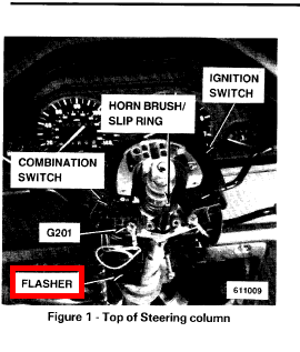

Под рулем- слева рулевой колонки - в районе коленей водителя, есть три разъема: 200, 201 и 202. Посмотри, может с ними что-то не то?
Вот какая идея. Если не работает аварийка, но при нажатии на кнопку загорается лампочка внутри этой самой кнопки, то просто по какой-то причине не отрабатывает реле поворотников. Либо оно неправильно подключено, либо сломалось.
Для проверки правильности подключения надо проверить разъем 202. На нем, конечно, не написано, что он именно 202. Поэтому проверь все три. Тот, который тебе нужен, 13-контактный.
Если предположить, что сломалось реле - для пробы хорошо подойдет реле поворотов от 2110, стоимостью 60-70 рублей. Втыкается прям вместо родного. Стоит внутри кожуха рулевой колонки.
