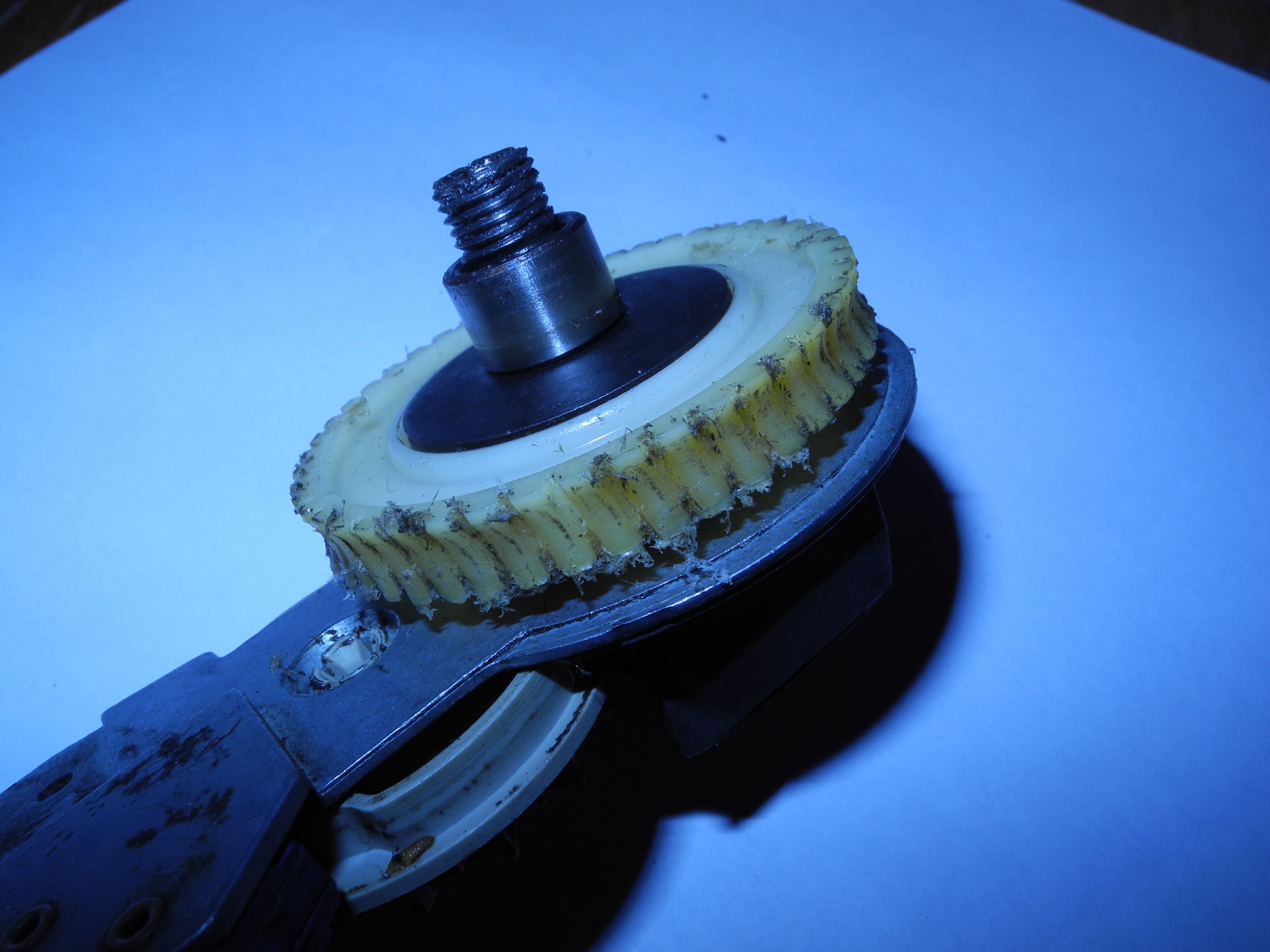

А по шестерням нет никакого эталона, с которым можно сравнить? А то не совсем понятно, живая шестерня редуктора или нет, сравнивать-то не с чем.
Спойлер с фоткой:
Скрытое Вложение
  • Сообщений: 32751
« Ответ #5 : 13 Января 2015, 18:06:16 »
Ты просто возьми внутренний шестигранник и покрути люк через редуктор, посмотри с каким усилием оно будет крутится... Проделай это и на снятом редукторе и сравни.
Образца шестерни нету.

Пробовал. Без редуктора крутиться довольно легко, кроме двух "тугих" моментов: когда люк переходит с положения "закрыто" в положение "проветривание" и когда люк "прижимается", чтоб открываться полностью.
С редуктором идет очень туго, чувствуются "проскакивания" граней шестерни по валу электродвигателя внутри самого редуктора (когда гайка зажата, конечно). Так не должно быть?
  • Сообщений: 32751
« Ответ #7 : 13 Января 2015, 20:33:25 »
По логике не должно быть.
