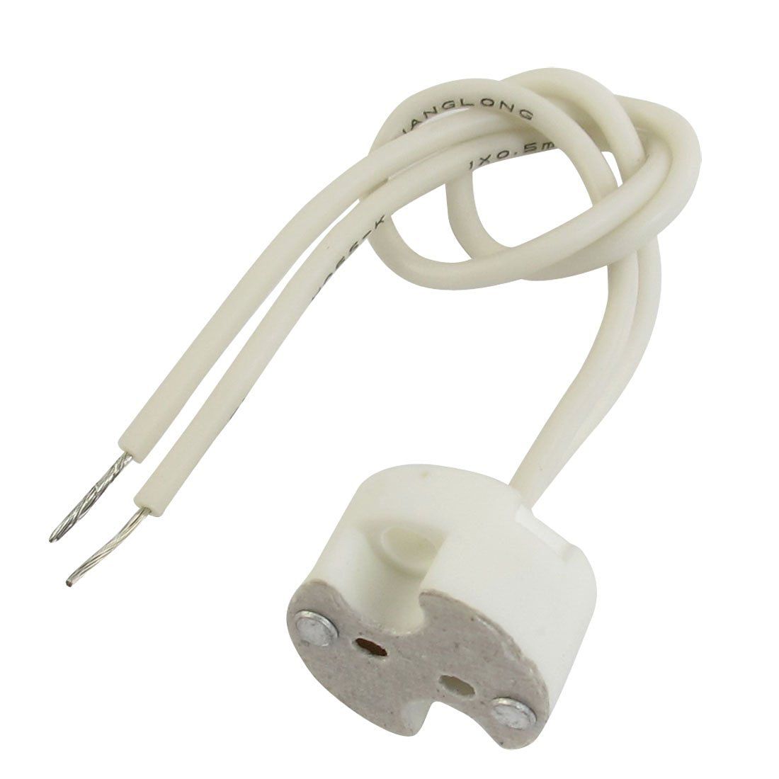

Еще была идея прикрутить на щиток-экран фары ближнего света вот такое гнездо:

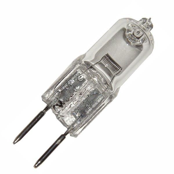

И воткнуть в него маленькую бытовую галогеновую лампу типа такой:
или даже такой:
Просунуть в фару пару проводов и включать "дневной свет" совсем отдельной лампой, тогда точно никто не докопается, что ближний свет не горит, и отражатели останутся целы.

А вот вариант с бытовым галогеном в фаре канеш тоже интересный, но как я понял это надо фару разбирать, а это не очень просто, что делать если в таком случае лампа эта сдохнет...
Чтобы разобрать фару, надо изнутри подкапотного пространства выкрутить три самореза, крепящих отражатель фары на корпус, вынуть отражатель - лампа у нас в руках. Потом поставить отражатель обратно и закрутить саморезы. Поставить надо в правильном положении, иначе получится праворульный свет. Это очень простая операция, но почему-то некоторые ее не осиливают.
