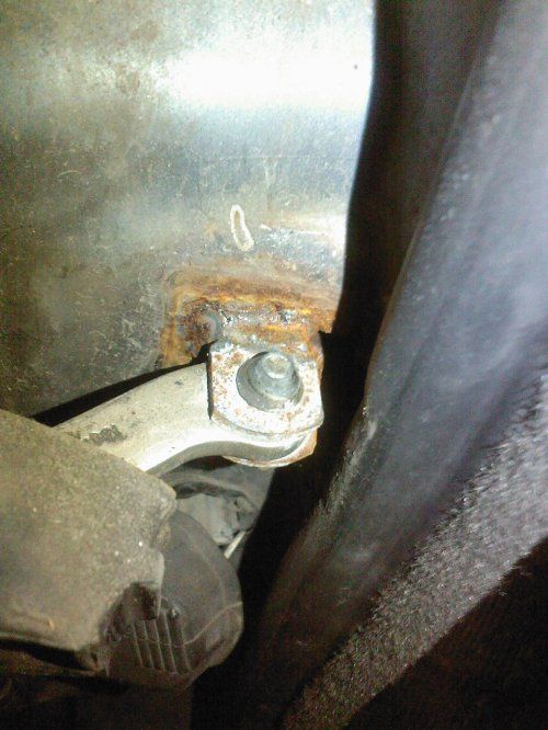

Проблема в следующем. (у меня Е30 1984года)
Дверь при открывании должна фиксироваться в двух положениях этим самым ограничителем. В принципе, она фиксируется, только с характерным звуком похожим на хруст. Смазал ограничитель, эффект есть, но, только при открытии. При закрытии двери, звук не исчез. Бесит меня это, полез глубже, разобрался как снять ограничитель, разобрал обшифку двери, снял стопорное кольцо, выбил штифт, снял ограничитель, подробно рассмотрел, в который раз восхитился инженерам из германии, смазал более тчательно. Эффект тот же, при открытии звука нет, при закрытии - есть. Дальше, стал вниметельно изучать как ограничитель крепиться к кузову, посмотрел чертежи, показалось, что нужно снять крыло, посмотрел у вас в форуме как снимать крыло. Но, мне кажется, если его снять, то я все равно не долезу до крепления ограничителя к кузову. А мне кажется причина именно в том, что основание ограничителя прикрепленного к кузову слегка разболталось, (я подергал за него есть значительный люфт, чего на другой двери нет) Но весь мой поиск ни к чему не привел, я даже не знаю, как это основание прикреплено к кузову (может оно вообще приварено). В общем помогайте ребята!

вот здесь по подробнее, может ссылу дашь, ну, на подобии темы с крылом, где были показаны все болты, где они стоят. у меня проблемы не с водительской дверью, а с пассажирской. Я посмотрел рядом с динамиком действительно есть пару болтов, я даже открутил один, но что то боязно, когда не знаешь что к чему. А кожух над ногами водителя, это наверное тот кожух, что прикрывает внутренности руля? Если речь идет о пассажирском сидении, это что, нужно снимать бардачок?

Нет, это ты что то путаешь. Почитай повнимательней. Сам ограничитель то я снял, с этим проблем нет, я имею ввиду основание ограничителя, которое крепиться к кузову!!!! СНАРУЖИ КРЕПЛЕНИЙ НЕТ!!!!!! Семен Семеныч.... я фотку выложу, если не понятно..

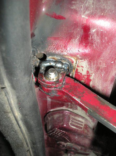

у меня было оторвано это ухо ( торчащее из стойки кузова ) на водительской двери . ничего разбирать не надо, из пазух там где динамики стоят не добраться, ремонт: отцентровали и приварили аргоном ( аккуратно) к стойке , делал это год назад, никаких рецедивов нет.
у тебя оно было полностью оторвано? С корнями?
Точно не добраться? Как оно там, изнутри крепиться? на болты или приварено?
Можешь сделать фото того, как тебе приварили? насколько я видел, оно еще изнутри и подпружинено (хотя, здесь могу ошибаться)

изнутри оно приварено, такое впечатление что  подпружинено , потому что не до конца оторвано, фото если получится выложу завтра.

не успеваю сделать фото( хотя может вечером получится ). не курочь машину, сделай как я говорю. варить лучше аргоном

 надо было покрасить ещё год назад. )
завта пошкребу и замажу.

Я с тобой согласен, я тут на выходных машину все-таки раскурочил, снял крыло - глухо, снял динамик - глухо, единственное что я раскопал (засунув руку в отверстие из под динамика), что там действительно все приварено. При чем, я даже нашел место где сварка оторвалась. Этот ограничитель, держится на трех точках сварки одна из которых и оборвалась. Из за этого и был эффект подпружинивания. В общем на днях завариваю.
Пытался вставить фото, с обозначениями точек сварки, но что то не могу вставить картинку, может кто то объяснит, как это делать?
вари снаружи, не отвалится.

И последнее спасибо проффесору, сделал точно так как он советовал, просто приварил к корпусу
