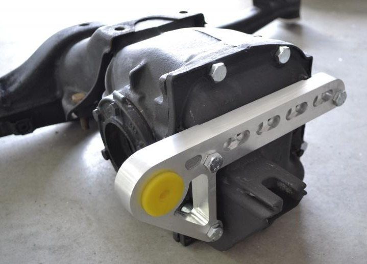

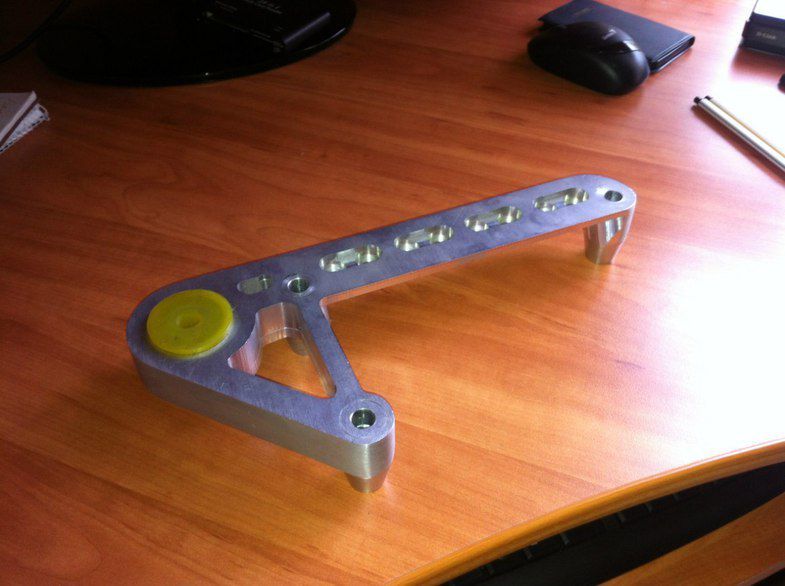

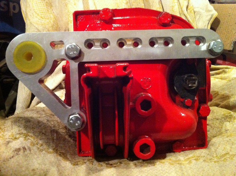

Помню ктото выкладывал фото редуктора с установленой проставкой поверх крышки е34(простая балка) для установки в е30. продублируйте пожалуйста, не могу найти нигде. если есть ее размеры - буду вапще счастлив!

« Ответ #1 : 19 Января 2015, 22:04:44 »
посмотри в теме у райдера, но по деньгам выходит примерно как крышка на редуктор 188 е30 бу

« Ответ #4 : 20 Января 2015, 11:06:52 »
Оо.. Скинь ссылку мне пжл в л/с 8)
тема ридера https://www.e30club.ru/forum/index.php/topic,116967.30.html
а продает (или продавал) эти адаптеры я так понял что dirik.

« Ответ #10 : 01 Ноября 2015, 15:55:31 »
Такой переходник стоил чуть меньше нормальной крышки е30.
Я не знал еще про адаптер и выкинул крышку редуктора от е34

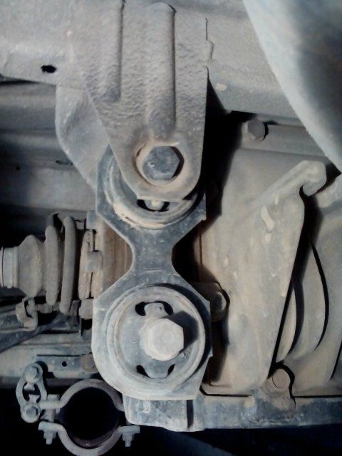

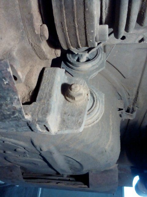

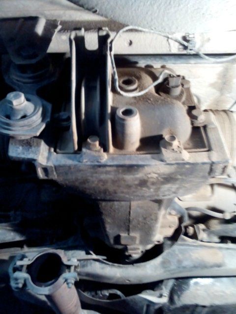

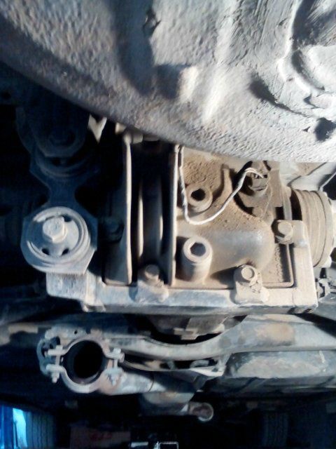

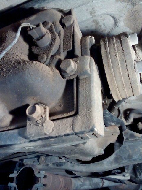

« Ответ #18 : 03 Ноября 2015, 11:43:34 »
  • Сообщений: 1286
  • Репутация +62/-38
  • Локация: Крым.Саки.
  • Возраст:58
« Ответ #19 : 03 Ноября 2015, 11:56:24 »
Сделаны уши,прикручены болтами и обварены на проф.трубе.Низ у Е34 мостов есть бордюр.И чтобы не цеплять неровности,приварен защитный спойлер.Вся данная конструкция ставится и снимается без труда,т.е. можно менять мост,этого конфига.Крепление подушек взято от Е21 кузова,с моста,думаю у многих они есть,ну можно и другое приколхозить.

  • Счистить ржавчину3
  • Сообщений: 1858
  • Репутация +85/-6
  • Локация: msc
« Ответ #20 : 03 Ноября 2015, 13:33:12 »
Виктор, идея супер!спасибо за фото.

« Ответ #21 : 04 Ноября 2015, 11:54:53 »
на заниженой машине такой вариант не проканает. у меня -40, и то умудряюсь редуктором гденибуть шеркать (судя по царапинам на нем).

« Ответ #23 : 04 Ноября 2015, 23:17:39 »
А мне идея не нравится, т.к. получается два шарнира вместо одного на стоке, а это позволит редуктору больше перемешаться. Опора редуктора это не только подвес к кузову, эта опора так же компенсирует боковые перемешения (скручивание относительно кардана) редуктора, следовательно нагрузка на балку возрастет и со временем появятся трещины в балке, местах крепления редуктора.
  • Сообщений: 1286
  • Репутация +62/-38
  • Возраст:58
« Ответ #24 : 05 Ноября 2015, 11:37:28 »
Так как,данный девайс,то есть подушка,была сконструирована для моста,хотя и для Е21 и там тоже балка на двух подушках.Практика показала,что имеет право жить,но можно и пожёстче закрепить-не спорю.Пробег с приспособлением 20т.км,изъянов не обнаружил. :-X
