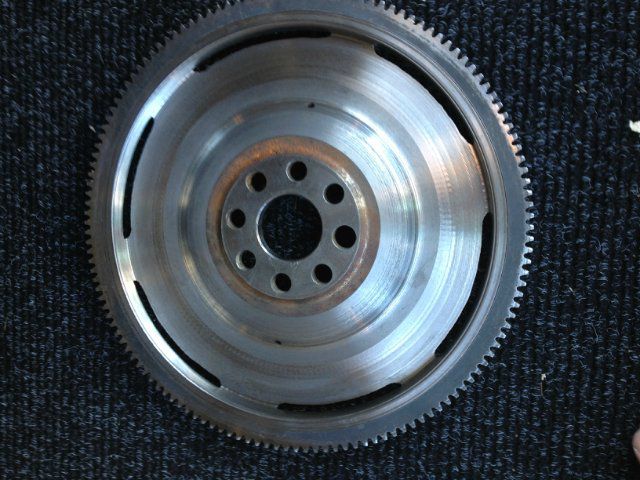

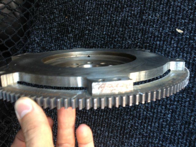

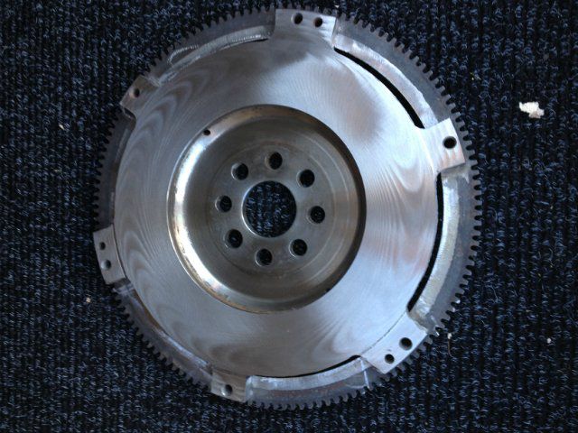

Я поставил такой маховик.
Раскручивается чуть быстрее, накат чуть хуже, почти не заметно разницы если поменять только маховик.
Маховик + покороче редуктор уже куда интереснее. маховик + покороче редуктор + коробка со сближеными числами уже совсем другой приход, машину не узнать!
Я бы ещё пильнул тот маховик что 6,3 кг. Вот так. Это примерно 5,3кг!
Максимально лёгкий маховик, что можно сделать из маховика М20 это 4 с небольшим кг и выглядеть он будет так!
На этом маховике не ездил сам. Сделал ради пробы, макс лёгкий(можно конечно тоньше, но уже очково)

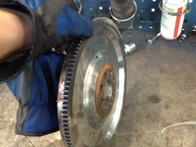

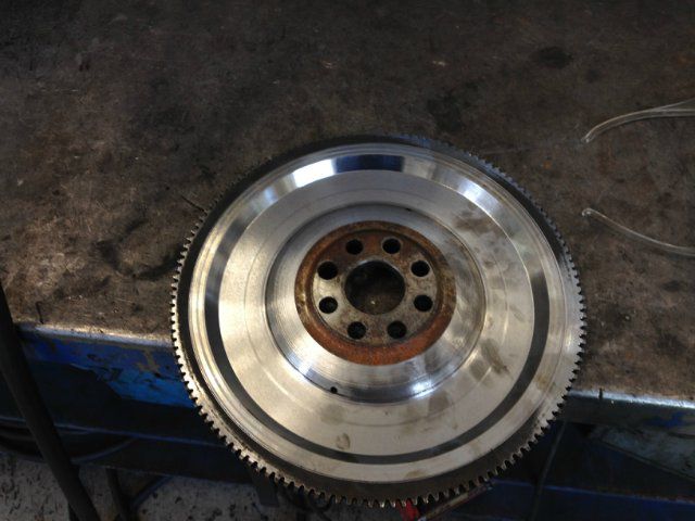

« Ответ #10 : 20 Января 2015, 21:26:14 »
Спасибо Игорю ,кстати не первый раз уже.Реальная инфа по маховику.Ну авто сток ,м20б25 мотр.1,3 с катом,редуктор блок широкий 3,91,чип с отсечкой в 7т,коробас 260 гетраг.Думаю чуть полутше поедет.А как ХХ ?
Не за что. Рад поделиться "нажитым" :)
на хх особо не влияет.
совет: перед тем как ставить маховик поверхность куда прилегает диск хорошо бы проточить, но совсем минимально тк за 20 лет поверхность имеет износ и это на глаз не увидишь. После огромного количества циклов выжима сцепления маховик становится не ровным, впадина в середине.
Я точил камнем. Результатом доволен.
Вот так маховик выглядел после 2х сезонов отжаривания на кольце, километров набежало не много, но использование было жёсткое!))
PS Ну и отбалансировать бы конечно маховик, но это уже совсем в идеале! ^-^

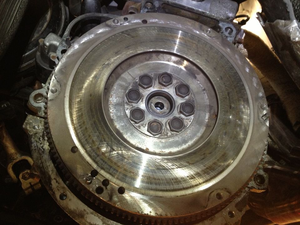

  • Сообщений: 8397
  • Репутация +274/-131
« Ответ #24 : 27 Января 2015, 23:21:22 »
У меня такой стоит...на 2.8, 50 тыс прошел, тоже протачивал под диск сцепления.
  • е30 2.8 м20. 750iL
