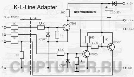

Соберите клайн адаптер и проводите диагностику в гараже, че мучаться
о! а с этого места поподробней...
если собирал то по какой схеме и с каким софтом и железом?
Pugnator
« Ответ #9 : 09 Января 2008, 10:45:22 »
По лямбде корректируется смесь, ибо кроме лямбды нет другого способа узнать, как в итоге сгорает то, что намешал ЭБУ. ведь эбу готовит смесь по нескольким параметрам: по данным дмрв мы узнаем текущее потребление воздуха, по показаниям дпдз - режим, по дпкв - обороты. в итоге мозг по карте сморит скока надо готовить смесь. 15:1 иил 13.7:1 в данном режиме и льет. А как оно там сгорело в итоге - хрен его знает. может свечи убитые - неполное сгорание, форсунка засорилась  - беднит, заело её - льет. Поэтому и ставится лямбда - корректировать итоговый "рецепт". Так что если вы вырубили лямбду и машина "повалила", то это не лямбда виновата, а где-то косяк. и его надо устранять
софтина - carsoft, адаптер простой на транзисторах. это для K-L-Line, так я диагностил Тазы, ауди, шевроле американские и проч. надо просто глянуть какая система у L-jetronic, возможно тоже клайн, если нет - не беда. все можно спаять.

« Ответ #10 : 09 Января 2008, 10:53:39 »
прикольно
на тазах разве к-л-лайн?
у L-jetronic никакой системы нет, ты его не продиагностируеш, ну сможеш напряжение борт сети смотреть, обороты двигателя.... и.... и.и.... и все кажется.
на мотронике е30 видны все датчики, +абс + аэрбэг и +- еще чтото.
Карсофт бмв типа 6,5 скорее всего не опознает девайс с тремя транзиками.
Pugnator
« Ответ #15 : 09 Января 2008, 18:05:22 »
к тазиков к-лайн,там чуточку иначе, но не суть
карсофт опознает... мде, джетроник не гуд, всеж...
если дойдут руки до бэху и поставлю М20 иил что-нить ещё, надо на Абит переводить
