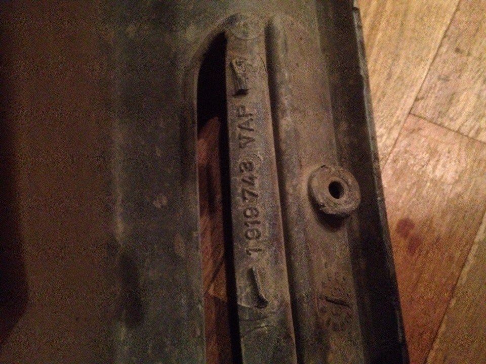

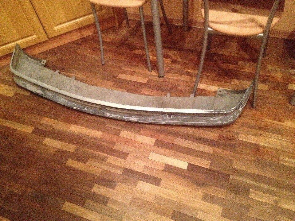

кто-нибудь подскажет что это за губа? и к какому бамперу ее?

Ништяковая для позднего первого перехода с 85го года, к так называемой широкой юбке. Версия для М20Б25 под маслорадиатор. Эх, не отказался бы от такой.

тоесть если у меня обычный первый переход 316 надо и юбку искать широкую чтобы воткнуть губу эту?) а юбку достать проблема?)

Не, если у тебя любая машина с широкой юбкой, то есть с 85го, то можно прикрутить, если у тебя машина до 85го и как следствие узкая юбка, то нужно менять юбку. На счёт сложно ли достать х.з. Фотки нету. У меня на иксе стояла аналогичная простая губа, то есть без спойлера (клюва).
Проще всего понять что у тебя за юбка посмотрев есть ли отдельная деталь ус под решёткой радиатора и есть ли наклон у юбки.

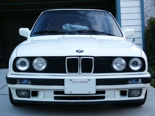

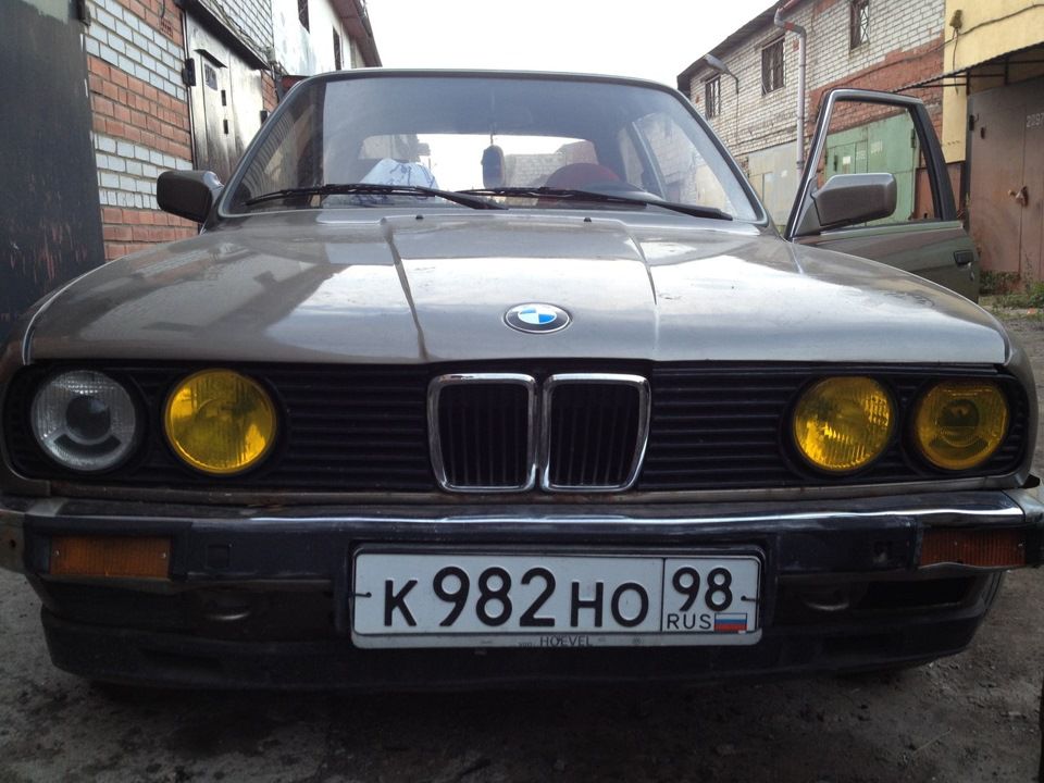

так не понятно?
1985 год

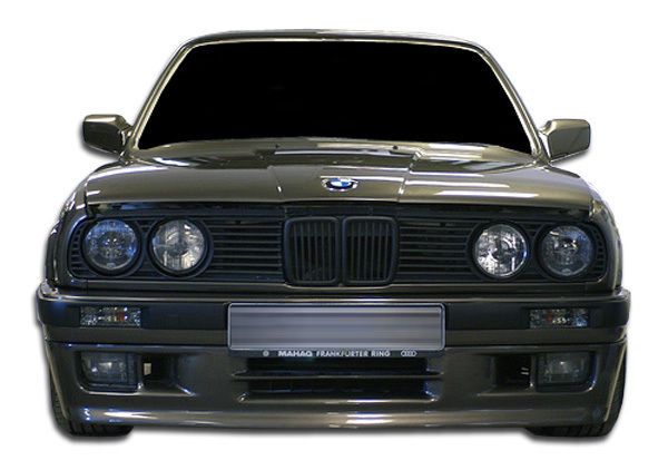

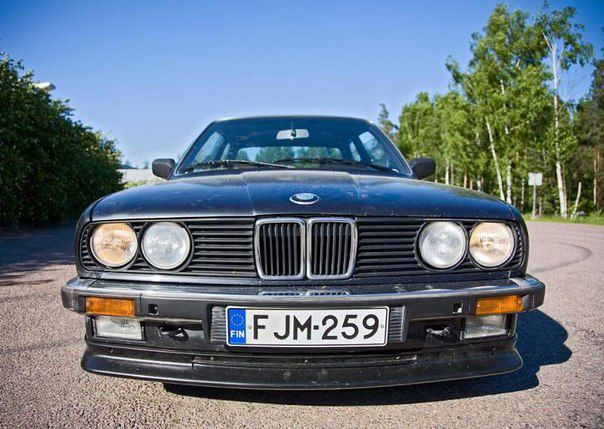

это она?

Да, у тебя ранний ПП, надо менять юбку. На второй фотке именно она, только без отверстий для маслорадиатора (316-320)! :) Эххх... Дрочибельно!
