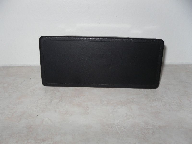

« Ответ #1 : 06 Февраля 2015, 13:21:34 »
Подозреваю.. что заглушка под компъ  )хотя таких даже не видел  ???

« Ответ #3 : 06 Февраля 2015, 13:54:16 »
давайте подумаем! если там м10 то бск не ставиться,Люк электрический-Значит явно накладка будет под бск.Значит просто заглушка)))

« Ответ #4 : 06 Февраля 2015, 13:56:37 »
давайте подумаем! если там м10 или м40 то бск не ставиться,Люк электрический-Значит явно накладка будет под бск.Значит просто заглушка)))
это почему на м40 бск не ставится?
  • Сообщений: 32755
« Ответ #5 : 06 Февраля 2015, 13:59:29 »
Ну вот потому что! :) Нету на 4х цилиндровых БСК. Это заглушка для машин с М10 и М40 и электролюком.

« Ответ #7 : 06 Февраля 2015, 14:05:07 »
Я знаю 2 варианта: БСК и контрольная лампа airbag. Я бы согласился что это airbag, но могла же быть комплектация без БСК и подушек?
  • Сообщений: 39292
« Ответ #8 : 06 Февраля 2015, 14:10:47 »
Это потолок туринга, он у всех турингов одинаковый, если туринг 316, 318 то он идет без БСК и туда ставится заглушка, у меня точно такая же заглушка стоит.

« Ответ #10 : 06 Февраля 2015, 14:18:19 »
Если это как накладка, то такая накладка шла на тачки только с бск, а без бск были с ровным потолком, тут это цельный потолок формованый потому что сарай )
Нет ))) для машин с электро люком отдельная черная накладка. вот такая

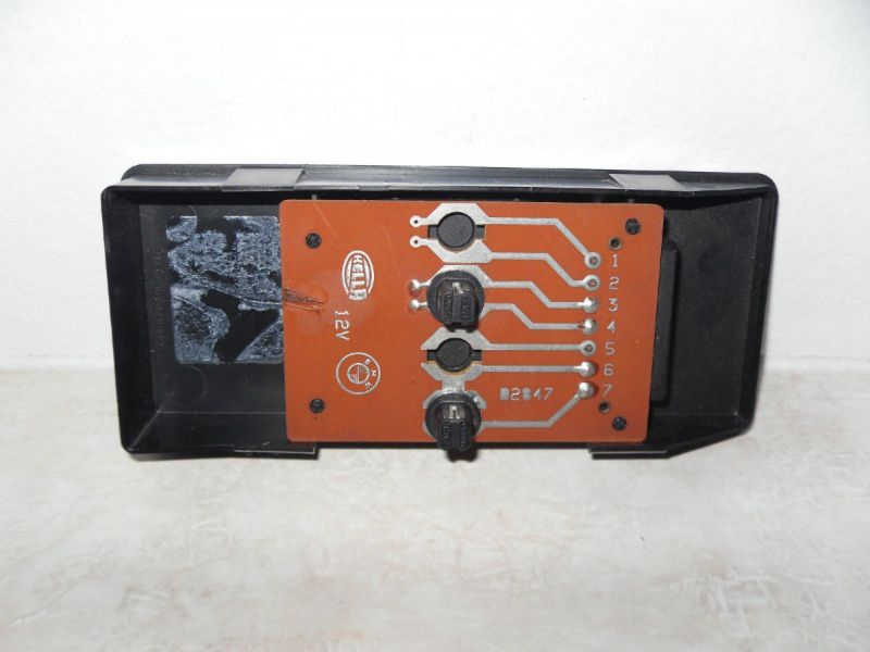

« Ответ #13 : 06 Февраля 2015, 14:44:49 »
это не заглушка - там на 4-цилиндровых машинах лампа эйрбэга и не пристегнутого ремня:
Кому интеерсно, тут подробнее:
http://forum.e30club.com.ua/index.php/topic,1097.msg12048.html#msg12048
  • Сообщений: 32755
« Ответ #14 : 06 Февраля 2015, 14:52:32 »
Читай внимательно! На машинах 316-318, при электролюке ставилась такая-же потолочная панель как и на 6тикотловых, при том так как там отсутствовал БСК, то вместо него заглушка. Ну кроме рынков с сигнализаторами ремня и редких версий с подушками.
Ну может быть и не заглушка - фото не чёткое, не видно толком, но аирбеги на них редкость, а непристёгнутый ремень показывает только на рынках Америки, Японии и ещё возможно каких-то. Соответственно либо сигнализатор, либо как на большинстве заглушка.

Если подитожить всё сказанное.. то
на 4 котлах ставилась панель такая же как и на 6 котловых при наличие электролюка или упрощенного БСК, вкл. такие опции как - контроль не пристегнутых ремней безопасности, контроль работы лямбда-зонда, контроль исправности подушки безопасности, контроль перегрева катализатора соответсвенно применялись либо заглушки либо упрощенный блок БСК с 1-4 контрольными лампами..
Если где не точность, поправьте.

« Ответ #21 : 06 Февраля 2015, 15:07:28 »
По данному вопросу разобрались, получается было три варианта: БСК, AIRBAG и заглушка. Назревает другой вопрос, кто мне продаст такую заглушку ну или AIRBAG?

« Ответ #22 : 06 Февраля 2015, 15:16:37 »
а моих фоток не видно? там лампы с обратной стороны. и по ЕТК она бьется вот так:
15
Контрольная лампа
63 31 1 376 896
А "заглушку" я в ЕТК не нашел...
И потолочная панель на 4-цилиндровых идет не с заглушкой, а вообще без прорези - сплошная.
