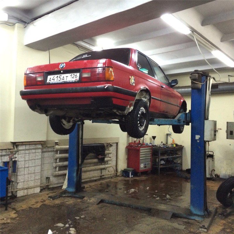

...Да вроде так-же как и на красной отвисают,посмотри по линии молдинга двери относительно верхнего края покрышки(+-2-3см профиль),или проведи "зрительно" прямую от лапы подъёмника к центру диска,они по идее не могут висеть ниже,там ведь рычаг в балку упирается...
Точно .... Пружины вроде без занижения, хотя не знаю...

Значит меняй амортизаторы.

Причем тут пружины? Вопрос стоит про амортики и рычаги.
Вот первая тридцатка, так не вываливались рычаги.
Скрытое Вложение
Ты немного неправ. При вывешивании колес, ограничителем хода подвески является шток амортизатора. Шток полностью выходит и упирается поршнем в верхнюю часть аморта. В твоем случае, если пружина не низкая и не пиленая, а пружина вывалилась, то можно сказать что либо аморт нестандарт, либо места под пружинами продавленые. Других вариантов просто нет
Вот и я грешу на аморт. Хотя и пружина может быть низкая, ибо я не видел стандарта.
